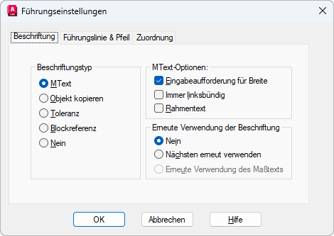

Legt den Typ des Führungsmaßtexts fest. Die Eingabeaufforderung für den Führungsmaßtext im Befehl SFÜHRUNG wird entsprechend angepasst.
Fordert Sie auf, Absatztext-Anmerkungen (Mtext) zu erstellen.
Fordert Sie auf, ein Absatztextobjekt, ein einzeiliges Textobjekt, ein Toleranzobjekt oder ein Blockreferenzobjekt zu kopieren und verbindet die Kopie mit dem Ende der Führungslinie. Die Kopie wird der Führungslinie zugeordnet, was bedeutet, dass beim Verschieben des kopierten Objekts das Ende der Führungsliniedes ebenfalls verschoben wird. Die Darstellung der Ansatzlinie hängt von dem kopierten Objekt ab.
Öffnet das Dialogfeld Geometrische Toleranz, in dem Sie einen Toleranzrahmen erstellen können, der mit der Führungslinie verbunden werden soll.
Fordert Sie auf, eine Blockreferenz einzufügen. Die Blockreferenz wird am Ende der Führungslinie mit einem Versatz eingefügt und ist dieser zugeordnet, was bedeutet, dass beim Verschieben des Blocks das Ende der Führungslinie ebenfalls verschoben wird. Es wird keine Ansatzlinie angezeigt.
Erstellt eine Führung ohne Anmerkungstext.
Diese Optionen stehen nur zur Verfügung, wenn Sie den Maßtexttyp Absatztext ausgewählt haben.
Fordert Sie auf, die Breite des Absatzmaßtextes festzulegen.
Richtet den Absatzmaßtext unabhängig von der Position der Führungslinie linksbündig aus.
Umgibt einen Absatzmaßtext mit einem Rahmen.
Optionen für die Wiederverwendung von Führungsmaßtext.
Maßtext wird nicht wiederverwendet.
Verwendet den Maßtext für alle nachfolgend erstellten Führungslinien.
Dient zur Wiederverwendung des aktuellen Maßtextes. Diese Option wird automatisch aktiviert, wenn Sie einen Maßtext wiederverwenden, nachdem Sie die Option Nächsten erneut verwenden ausgewählt haben.

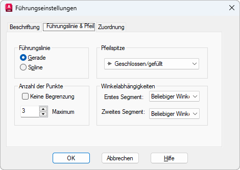

Legt das Format für die Führungslinie fest.
Erstellt gerade Liniensegmente zwischen den angegebenen Punkten.
Erstellt ein Spline-Objekt mit den von Ihnen angegebenen Führungspunkten, die hier als Kontrollpunkte verwendet werden.
Definiert die Pfeilspitze für die Führungslinie. Die Pfeilspitzen stehen auch für Maßlinien zur Verfügung (Befehl BEMSTIL). Bei der Option Benutzerspezifischer Pfeil wird eine Liste der Blöcke in der Zeichnung angezeigt.
Legt die Anzahl der Führungspunkte fest, die mit dem Befehl SFÜHRUNG abgefragt werden, bevor der Führungsmaßtext angefordert wird. Wenn Sie beispielsweise den Wert 3 festlegen, fordert der Befehl SFÜHRUNG Sie nach Angabe von zwei Führungspunkten auf, den gewünschten Maßtext einzugeben. Die Anzahl der Punkte entspricht der Anzahl der zu erstellenden Führungsliniensegmente plus 1.
Wenn Sie für diese Option Keine Begrenzung festlegen, fordert SFÜHRUNG Sie so lange zur Eingabe von Führungspunkten auf, bis Sie die EINGABETASTE drücken.
Bestimmt Winkelabhängigkeiten zwischen der ersten und zweiten Führungslinie.
Bestimmt den Winkel für das erste Segment der Führungslinie.
Bestimmt den Winkel für das zweite Segment der Führungslinie.

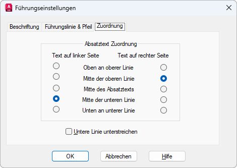

Bestimmt den Punkt, an dem die Führungslinien mit einem mehrzeiligen Maßtext verbunden werden sollen. Diese Registerkarte steht nur zur Verfügung, wenn Sie auf der Registerkarte Maßtext den Maßtexttyp MText ausgewählt haben.
Verbindet die Führungslinie mit der Oberkante der ersten Zeile im Absatztext.
Verbindet die Führungslinie mit der Mitte der ersten Zeile im Absatztext.
Verbindet die Führungslinie mit der Mitte des Absatztextes.
Verbindet die Führungslinie mit der Mitte der letzten Zeile im Absatztext.
Verbindet die Führungslinie mit der Unterkante der untersten Zeile im Absatztext.
Unterstreicht die unterste Zeile im Absatztext.
