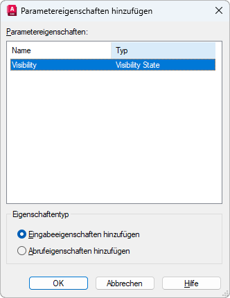

Fügt Parametereigenschaften zu einer Abruftabelle hinzu.
BABRUFTAB (Befehl):
Die folgenden Optionen sind verfügbar:
Zeigt eine Liste von Parametern an, die noch nicht zur Abruftabelle hinzugefügt wurden. Wählen Sie einen Parameter aus, und klicken Sie auf OK, um ihn zur Abruftabelle hinzuzufügen.
Gibt den Typ einer Eigenschaft an, die der Abruftabelle hinzugefügt werden soll.
Zeigt die verfügbaren benutzerdefinierten Eigenschaften in Parametern an, die Sie bereits zur Blockdefinition hinzugefügt haben.
Zeigt die verfügbaren Abrufeigenschaften-Parameter an, die zur Abruftabelle hinzugefügt werden können.
