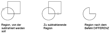

Wählen Sie die Objekte aus, die Sie beibehalten möchten; drücken Sie anschließend die EINGABETASTE. Wählen Sie dann die Objekte aus, die Sie subtrahieren möchten.
Objekte im zweiten Auswahlsatz werden von Objekten im ersten Auswahlsatz subtrahiert. Daraus wird eine neue Region erstellt.
