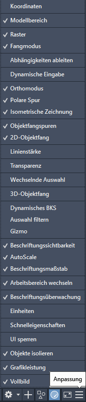

  1. Klicken Sie mit der rechten Maustaste auf die Koordinatenanzeige auf der linken Seite der Statusleiste ( Finden).
  2. Wählen Sie Geografisch.
    Anmerkung: Diese Option ist nur verfügbar, wenn die Zeichnungsdatei Daten zur geografischen Position enthält.
Anmerkung: Wenn die Koordinaten nicht in der Statusleiste angezeigt werden, klicken Sie in der Statusleiste auf die Schaltfläche Anpassung, und wählen Sie Koordinaten aus.
