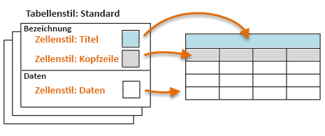

Die Darstellung einer Tabelle wird durch den Tabellenstil gesteuert, in dem eine Sammlung von Zellenstilen für Beschriftungen und Daten gespeichert sind. Diese Zellenstile werden für jede Zelle in der Tabelle zugewiesen.
Wenn Sie eine neue Tabelle erstellen, wählen Sie zuerst einen Tabellenstil aus, der den Zellenstil enthält, den Sie verwenden möchten. Anschließend können Sie aus einer Reihe von Zellenstile auswählen.
Ein Zellenstil steuert die Darstellung einer Zelle in drei allgemeinen Bereichen:
Verwenden Sie den Befehl TABELLENSTIL, um die Zellenstile zu erstellen oder auf in einem angegebenen Tabellenstil gespeicherten Zellenstil zuzugreifen. Wie andere Stilen auch, wie etwa Textstile, Bemaßungsstile, werden Tabellenstile in einer Zeichnung oder Zeichnungsvorlagedatei gespeichert. Tabellenstile können aus anderen Zeichnungen mithilfe von DesignCenter importiert werden.
Der Standardtabellenstil, Standard, enthält drei Standardzellenstile: Titel, Kopfzeile und Daten. Die Zellenstile Titel und Kopfzeile sind ein Beschriftungstyp der Zelle, der Zellenstil Daten ist ein Datentyp der Zelle.
Wenn Sie Ihre eigenen Zellenstile erstellen, beginnen Sie mit dem Beschriftungs- oder Datentyp der Zelle. Sie können die Einstellungen für die Standardzellenstile zwar bearbeiten, es ist jedoch besser, sie als Ausgangspunkt für neue Zellenstile unverändert zu lassen.
