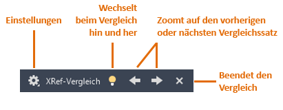

Befehle und Optionen im Werkzeugkasten
Wenn ein XRef-Vergleichsvorgang gestartet wird, wird der Werkzeugkasten XRef-Vergleich angezeigt.
Folgende Steuerelemente stehen zur Verfügung:

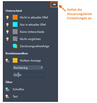

Leiste der Einstellungen
Die Gruppe Einstellungen steuert, wie die Unterschiede, Revisionswolken und Filter für Schraffur- und Textobjekte in einem XRef-Vergleichsergebnis angezeigt werden. Wenn Sie häufigere Änderungen vornehmen möchten, kann es die Benutzerfreundlichkeit erhöhen, wenn Sie die Gruppe Einstellungen fixieren.
- Unterschied
- Verwenden Sie die Glühbirnensymbole, um die Sichtbarkeit der Objekte im Vergleichsergebnis umzuschalten. Sie können auch auf die Farbfelder klicken, um unterschiedliche Farben zu wählen. Mit der Option Zeichnungsreihenfolge wird gesteuert, welches Objekt bei überlappenden Objekten oben angezeigt wird.
- Änderungssymbole
- Revisionswolken werden um die Unterschiede zwischen der zugeordneten und der Vergleichs-XRef-Datei angezeigt, sodass diese in Änderungsgruppen zusammengefasst werden. Änderungsgruppen sind Objekte, die nahe genug beieinander liegen, sodass sie in eine einzelne Revisionswolke aufgenommen werden. Dies wird automatisch bestimmt. Klicken Sie auf das Symbol Cloud-Anzeige, um die Farbe der Revisionswolke zu ändern.
Anmerkung: Die Größe der Bogen in Vergleichsrevisionswolken kann nicht direkt gesteuert werden. Ihre Größe hängt von der Größe der Grenzen der Zeichnung ab.
- Rechteckig Erstellt eine rechteckige Revisionswolke um jede Änderungsgruppe, um die Änderungen anzuzeigen.
- Polygonal Erstellt polygonale Revisionswolken, indem Rechtecke um jeden Unterschied herum zusammengeführt werden, um die Änderungen anzuzeigen.
- Größe: Bestimmt den Versatzabstand von einer Änderungsgruppe zum Rechteck, das zum Erstellen der einzelnen Revisionswolken verwendet wird.
- Filter
- Mit Filtern können Sie Text- oder Schraffurobjekte aus dem Vergleichsergebnis ausschließen.
Vergleich umschalten – Ein oder aus
Aktiviert bzw. deaktiviert die Anzeige des XRef-Vergleichsergebnisses in der aktuellen Zeichnung.
Vorherige oder Nächste
Vergrößert jede nachfolgende Änderungsgruppe des Ergebnisses für den XRef-Vergleich.
Vergleich schließen
Beendet den XRef-Vergleich.
