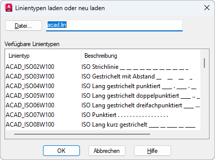

Lädt einen Linientyp, dessen Definition bereits in einer Linientypbibliotheksdatei (LIN) existiert.
Linientyp (Befehl) Finden: laden
Die folgenden Optionen sind verfügbar:
Zeigt das Dialogfeld Linientypdatei wählen an, in dem Sie eine andere Linientypdatei (LIN) wählen können.
Zeigt den Namen der aktuellen LIN-Datei an. Sie können den Namen einer anderen LIN-Datei eingeben oder auf die Schaltfläche Datei klicken, um im Dialogfeld Linientypdatei wählen eine andere Datei auszuwählen.
Zeigt die Linientypen an, die geladen werden können. Um alle Linientypen in der Liste auszuwählen oder zu löschen, klicken Sie mit der rechten Zeigegerättaste, und wählen Sie Alle wählen oder Alle löschen.
