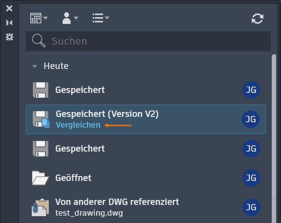

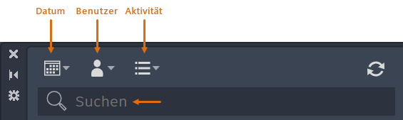

  2. Wenden Sie in der Palette Aktivitätseinblicke einen beliebigen Filter an, um die Version auszuwählen, mit der Sie die aktuelle Zeichnung vergleichen möchten.
  3. Wählen Sie die gewünschte Vergleichsversion aus, und klicken Sie auf Vergleichen.
Der Werkzeugkasten Versionsvergleich wird oben in der Zeichnung geöffnet.

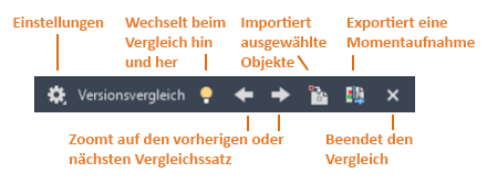

Der Werkzeugkasten Versionsvergleich unterstützt Sie bei der Ausführung einer Reihe von Funktionen:

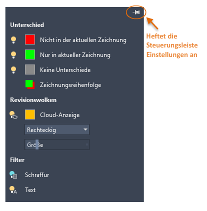

Ändern der Anzeigeeinstellungen für den Vergleich
  1. Klicken Sie im Werkzeugkasten Versionsvergleich auf Einstellungen.
  2. Klicken Sie in der Gruppe Einstellungen auf die Steuerelemente, die Sie ändern möchten.
Wenn Sie häufigere Änderungen vornehmen möchten, kann es die Benutzerfreundlichkeit erhöhen, wenn Sie die Gruppe Einstellungen fixieren. Zur besseren Übersichtlichkeit wurden im folgenden Bild Farben verwendet, die auch von farbenblinden Personen erkannt werden.
Ändern der Sichtbarkeit von verglichenen Objekten
  • Klicken Sie auf die Glühbirne neben den Optionen Nicht in der aktuellen Zeichnung oder Nur in aktueller Zeichnung, um die Sichtbarkeit der Unterschiede zwischen der Vergleichs- und der aktuellen Zeichnungsdateien umzuschalten.
  • Klicken Sie auf das Glühbirnensymbol neben der Option Keine Unterschiede, um die Sichtbarkeit von Objekten umzuschalten, die in beiden verglichenen Zeichnungen gleich sind.

Beenden der Vergleichsfunktion
Klicken Sie auf Vergleich beenden, um den Vergleich zu beenden und den Werkzeugkasten Versionsvergleich zu schließen.
