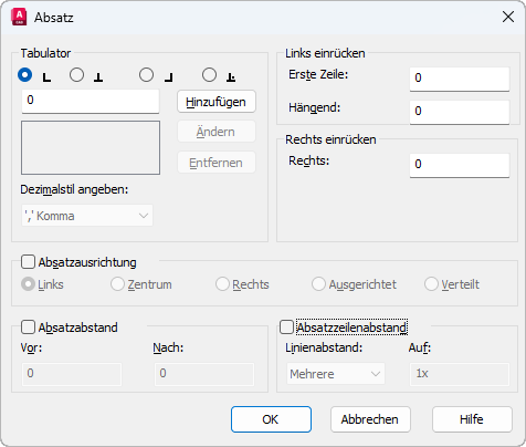

Legt die Einrückung von Absätzen und die erste Absatzzeile fest.
MText (Befehl): Finden):
Legt Tab-Stopps und Einrückungen fest, steuert die Absatzausrichtung, den Absatzabstand und den Zeilenabstand im Absatz.
Die folgenden Optionen sind verfügbar:
Zeigt Optionen für Tabulatoreinstellungen an, darunter auch Optionen zum Hinzufügen und Entfernen von Tabulatoren. Sie können Tabulatoren links, zentriert, rechts und dezimal festlegen. Tabulatoren können auch über die Tabulator-Auswahlschaltfläche auf dem Lineal des integrierten Texteditors festgelegt werden.
Legt den Dezimalstil basierend auf der aktuellen Ländereinstellung des Benutzers fest. Sie können für den Dezimalstil Punkte, Kommata und Leerzeichen festlegen. Diese Einstellung wird in der Zeichnung beibehalten, auch wenn Sie die Ländereinstellung bearbeiten.
Legt den Wert für das Einrücken der ersten Zeile oder für einen hängenden Einzug für den ausgewählten oder aktuellen Absatz fest.
Wendet die Einrückung auf den gesamten ausgewählten oder aktuellen Absatz an.
Legt die Ausrichtungseigenschaften für den aktuellen oder ausgewählten Absatz fest.
Legt den Abstand vor oder nach dem aktuellen oder ausgewählten Absatz fest. Der Abstand zwischen zwei Absätzen wird durch die Gesamtsumme des Werts für den Abstand nach dem oberen Absatz und des Werts für den Abstand vor dem unteren Absatz bestimmt.
Legt den Abstand zwischen einzelnen Zeilen im aktuellen Absatz oder in den ausgewählten Absätzen fest.
