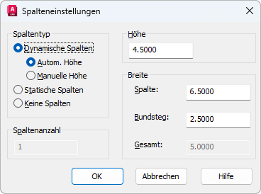

MTEXT (Befehl) Finden:
Die folgenden Optionen sind verfügbar:
Zeigt Optionen für den zu erstellenden Spaltentyp an.
Legt die Anzahl der Spalten fest. Diese Option ist nur verfügbar, wenn Statische Spalten ausgewählt ist.
Zeigt die Höhe des Textes an, wenn Autom. Höhe oder Dynamische bzw. Statische Spalten ausgewählt ist.
Gibt die Spalten- und Bundstegbreite an. Der Wert für die Bundstegbreite ist fünfmal so hoch wie die vorgegebene Texthöhe.
Zusätzlich wird der Wert für die gesamte Breite des Textobjekts angezeigt.
