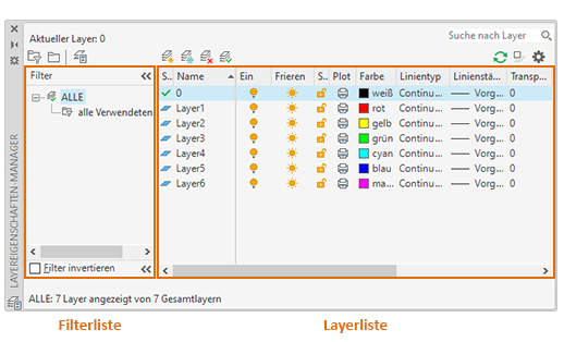

Sie können Layer hinzufügen, löschen und umbenennen, ihre Eigenschaften ändern, Eigenschaftenüberschreibungen in Layout-Ansichtsfenstern festlegen und Layerbeschreibungen hinzufügen.
LAYER (Befehl) Finden

Zeigt eine Liste der Layerfilter für die Zeichnung an. Klicken Sie auf
zum Erweitern oder Ausblenden der Filterliste. Wenn die Filterliste ausgeblendet ist, verwenden Sie die Schaltfläche Layerfilter (
) links unten im Layereigenschaften-Manager, um eine Liste der Filter anzuzeigen.

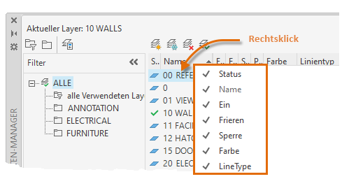

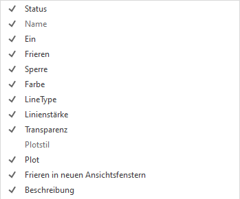

Führt die Namen aller Spalten auf. Ein Häkchen gibt an, dass die Spalte angezeigt wird. Klicken Sie zum Anzeigen oder Ausblenden der Spalte auf einen Spaltennamen. AF Frieren, AF Farbe, AF Linientyp, AF Linienstärke und AF Plotstil sind nur verfügbar, wenn ein Layout-Ansichtsfenster aktiv ist.
Zeigt das Dialogfeld Layer-Spalten anpassen an. Sie können darin festlegen, welche Spalten ausgeblendet oder angezeigt werden sollen, oder die Spaltenreihenfolge ändern.

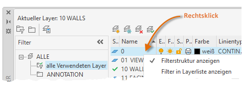

Zeigt die Filterliste an. Deaktivieren Sie diese Option, um die Liste auszublenden. Entspricht
Zeigt Layerfilter oben in der Layerliste an. Deaktivieren Sie diese Option, um nur Layer in der Layerliste anzuzeigen.

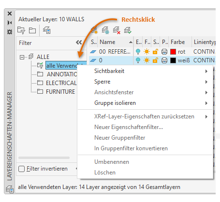

Ändert die Sichtbarkeit der Layer in den ausgewählten Filtern.
Steuert, ob Layer in den ausgewählten Filtern gesperrt oder entsperrt sind.
Steuert im aktuellen Layout-Ansichtsfenster die Einstellung AF Frieren für die Layer in den ausgewählten Filtern.
Friert alle Layer, die nicht in den ausgewählten Filtern enthalten sind.
Entfernt die XRef-Eigenschaftenüberschreibungen für die ausgewählte XRef. Sie können entweder alle Überschreibungen für eine ausgewählte XRef oder eine bestimmte XRef-Layer-Eigenschaftenüberschreibungen zurücksetzen.
Zeigt das Dialogfeld Layerfilter-Eigenschaften an. Entspricht
Erstellt einen Layergruppenfilter. Entspricht
Konvertiert den ausgewählten Layereigenschaften-Filter in einen Layergruppenfilter.
Bearbeitet den ausgewählten Layerfilternamen.
Entfernt den ausgewählten Layerfilter. Die Layerfilter Alle, Alle verwendeten Layer und XRef können nicht gelöscht werden.
Zeigt das Dialogfeld Layerfilter-Eigenschaften an, in dem Sie die Definition des ausgewählten Layereigenschaften-Filters ändern können. Diese Option ist nur verfügbar, wenn ein Layereigenschaften-Filter ausgewählt ist.
Fügt dem ausgewählten Layergruppenfilter Layer hinzu oder entfernt diese. Diese Option ist nur verfügbar, wenn ein Layergruppenfilter ausgewählt ist.
