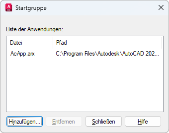

Hinzufügen und Entfernen von Dateien aus der Startgruppe. Dies sind die Anwendungen, die bei jedem Start des Produkts geladen werden.
APPLOAD (Befehl) Finden: Inhalt
Die folgenden Optionen sind verfügbar:
Zeigt eine alphabetische Liste (nach Dateiname) der Anwendungen an, die beim Starten geladen werden sollen.
Zeigt das Dialogfeld Datei zur Startgruppe hinzufügen an. In diesem Dialogfeld können Sie Dateien auswählen, die Sie zur Startgruppe hinzufügen möchten.
Entfernt die ausgewählten Dateien aus der Startgruppe.
