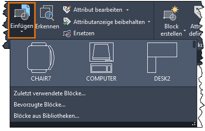

Multifunktionsleisten-Katalog: Auf der Registerkarte Start in der Gruppe Blöcke können Sie auf Einfügen klicken, um einen Katalog mit Blockdefinitionen in der aktuellen Zeichnung anzuzeigen. Verwenden Sie den Katalog, wenn Sie eine kleinere Anzahl an Blocks schnell einfügen möchten, indem Sie einfach darauf klicken und sie in der Zeichnung platzieren.

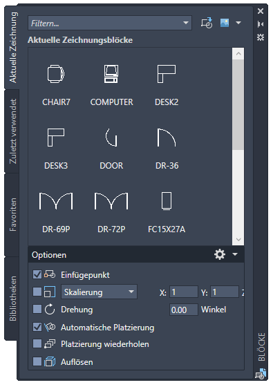

Blockpalette: Die Blockpalette wurde für den schnellen Zugriff zu jedem beliebigen Zeitpunkt konzipiert, wenn Sie eine beschränkte Anzahl von Blöcken in einer Zeichnung verwenden. Melden Sie sich in der Blockpalette bei Ihrem Konto bei Autodesk Account an, und geben Sie einen Speicherort in der Cloud an, um Ihre Blöcke jederzeit und überall zu synchronisieren und auf sie zuzugreifen. In dieser Palette werden die Blöcke auf vier Registerkarten sortiert angezeigt: Aktuelle Zeichnung, Zuletzt verwendet, Favoriten und Bibliotheken. Sie können über den Befehl BLOCKPALETTE auf die Blockpalette zugreifen.
