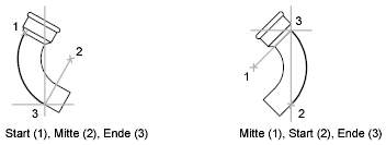

Zeichnen von Bogen durch Festlegen von Startpunkt, Mittelpunkt und Endpunkt
Durch Angabe eines Startpunkts, eines Mittelpunkts und eines dritten Punkts als Endpunkt können Sie einen Bogen erstellen.
Der Abstand zwischen dem Startpunkt und der Mitte bestimmt den Radius. Der Endpunkt wird durch eine Linie bestimmt, die von der Mitte aus durch den dritten Punkt verläuft.
Mithilfe verschiedener Optionen können Sie entweder den Startpunkt oder den Mittelpunkt zuerst festlegen.
Klicken Sie auf Registerkarte Start > Gruppe Zeichnen > Dropdown-Menü Bogen > Startp, Mittelp, Endp. Finden
Klicken Sie auf Registerkarte Start > Gruppe Zeichnen > Dropdown-Menü Bogen > Mittelp, Startp, Endp. Finden

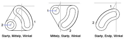

Zeichnen von Bogen durch Festlegen von Startpunkt, Mittelpunkt und Winkel
Sie können einen Bogen aus einem Startpunkt, einem Mittelpunkt und einem eingeschlossenen Winkel erstellen.
Der Abstand zwischen dem Startpunkt und der Mitte bestimmt den Radius. Das andere Ende des Bogens wird durch den eingeschlossenen Winkel bestimmt, dessen Scheitelpunkt auf dem Bogen liegt.
Der eingeschlossene Winkel bestimmt den Endpunkt des Bogens. Wählen Sie den Befehl Startp, Endp, Winkel, wenn Sie beide Endpunkte, aber keinen Zentrumspunkt haben, den Sie fangen können.
Klicken Sie auf Registerkarte Start > Gruppe Zeichnen > Dropdown-Menü Bogen > Startp, Mittelp, Winkel. Finden
Klicken Sie auf Registerkarte Start > Gruppe Zeichnen > Dropdown-Menü Bogen > Mittelp, Startp, Winkel. Finden
Klicken Sie auf Registerkarte Start > Gruppe Zeichnen > Dropdown-Menü Bogen > Startp, Endp, Winkel. Finden

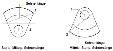

Zeichnen von Bogen durch Festlegen von Startpunkt, Mittelpunkt und Länge
Sie können einen Bogen aus einem Startpunkt, einem Mittelpunkt und einer Sehnenlänge erstellen.
Der Abstand zwischen dem Startpunkt und der Mitte bestimmt den Radius. Das andere Ende des Bogens ergibt sich aus der Länge der Sehne zwischen dem Anfangspunkt und dem Endpunkt des Bogens.
Die Länge der Sehne bestimmt den eingeschlossenen Winkel.
Klicken Sie auf Registerkarte Start > Gruppe Zeichnen > Dropdown-Menü Bogen > Startp, Mittelp, Länge. Finden
Klicken Sie auf Registerkarte Start > Gruppe Zeichnen > Dropdown-Menü Bogen > Mittelp, Startp, Länge. Finden

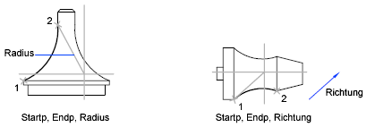

Zeichnen von Bogen durch Festlegen von Startpunkt, Endpunkt, Richtung
Durch Angabe eines Startpunkts, eines Endpunkts und einer Tangentenrichtung können Sie einen Bogen erstellen.
Die Tangentenrichtung kann entweder durch Positionieren eines Punkts auf der gewünschten Tangentenlinie oder durch Eingeben eines Winkels bestimmt werden. Sie können festlegen, welcher Endpunkt die Tangente steuert, indem Sie die Reihenfolge ändern, in der Sie die Endpunkte bestimmen.
Zeichnen von Bogen durch Festlegen von Startpunkt, Endpunkt, Radius
Sie können einen Bogen aus einem Startpunkt, einem Endpunkt und einem Radius erstellen.
Die Richtung der Bogenrundung hängt von der Reihenfolge ab, in der die Endpunkte festgelegt werden. Der Radius kann durch Eingeben des Werts oder durch Festlegen eines Punkts im Abstand der gewünschten Radiuslänge bestimmt werden.
Klicken Sie auf Registerkarte Start > Gruppe Zeichnen > Dropdown-Menü Bogen > Startp, Endp, Radius. Finden
Klicken Sie auf Registerkarte Start > Gruppe Zeichnen > Dropdown-Menü Bogen > Startp, Endp, Richtung. Finden
