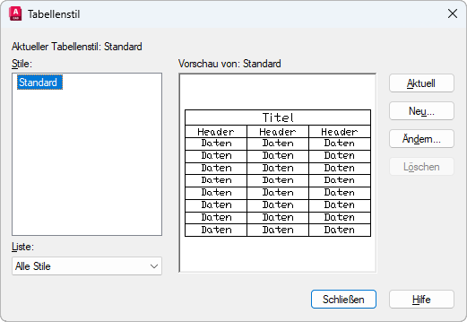

Die folgenden Optionen sind verfügbar:
Zeigt den Namen des Tabellenstils an, der neuen Tabellen zugewiesen wird.
Zeigt eine Liste der Tabellenstile an. Der aktuelle Stil ist markiert.
Legt den Inhalt der Liste Stile fest.
Zeigt eine Voransicht des Stils an, der in der Liste Stile ausgewählt ist.
Macht den in der Liste Stile ausgewählten Tabellenstil zum aktuellen Stil. Alle neuen Tabellen werden mit diesem Tabellenstil erstellt.
Öffnet das Dialogfeld Neuen Tabellenstil erstellen, in dem Sie neue Tabellenstile definieren können.
Öffnet das Dialogfeld Tabellenstil ändern, in dem Sie Tabellenstile ändern können.
Löscht die in der Liste Stile ausgewählten Tabellenstile. Ein Stil, der in der Zeichnung verwendet wird, kann nicht gelöscht werden.
