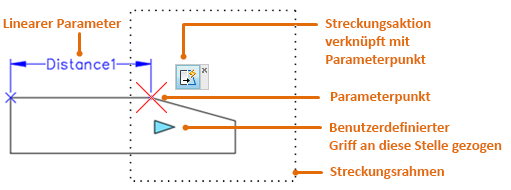

In einer Blockdefinition liefern Aktionen und Parameter Regeln für das Verhalten eines Blocks, nachdem er in die Zeichnung eingefügt worden ist.
In der Regel erstellen Sie zunächst einen Parameter und anschließend weisen Sie diesem Parameter eine Aktion zu. Ein Parameter wird als Parameterpunkt mit einem oder mehreren benutzerdefinierten Griffen dargestellt, der angezeigt wird, wenn der Block in die Zeichnung eingefügt und ausgewählt wird.
Wenn Sie den dynamischen Block in einer Zeichnung einfügen und einen der benutzerdefinierten Griffe bearbeiten, wird durch die zugewiesene Aktion bestimmt, was sich im dynamischen Block ändert. Genauso wie Parameter können auch Aktionen über die Eigenschaftenpalette im Blockeditor geändert werden.
