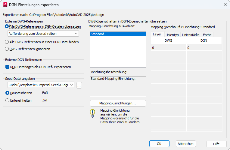

Legt fest, wie Objekte beim Export in eine DGN-Datei verarbeitet werden.
DGNEXPORT (Befehl) Finden
Die folgenden Optionen sind verfügbar:
Legt fest, wie XRefs verarbeitet werden.
Alle referenzierten DWG-Dateien, einschließlich verschachtelter DWG-Referenzen, werden in DGN-Dateien konvertiert. Die Dateinamen der DGN- und DWG-Dateien sind identisch, bei DGN-Dateien lautet die Dateiendung jedoch .dgn.
Mit den folgenden Optionen können Sie auswählen, ob DWG-Referenzdateien überschrieben werden:
Die übergeordnete DWG-Datei und alle referenzierten DWG-Dateien werden in eine einzige DGN-Datei gebunden. Die referenzierten DWG-Dateien werden als Teil der übergeordneten DGN-Datei in Zellen konvertiert.
Referenzierte DWG-Dateien sind in der resultierenden DGN-Datei nicht enthalten.
Legt fest, ob DGN-Unterlagen in der DWG-Datei als DGN-Referenzen der resultierenden DGN-Datei exportiert werden.
Wenn diese Option ausgewählt ist, werden alle DGN-Unterlagen als DGN-Referenzen zusammen mit der Basiszeichnung exportiert. Wenn diese Option nicht ausgewählt ist, werden DGN-Unterlagen nicht exportiert.
Exportieren Sie Zeichnungen, die V8-DGN-Unterlagen enthalten, nicht in eine V7-DGN-Formatdatei. V8-DGN-Referenzen können in einer V7-DGN-Datei nicht angezeigt werden, da das V8-DGN-Dateiformat keine gültige Design-Datei für die resultierende V7-DGN-Datei ist.
Eine Seed-Datei für eine DGN-Datei ist einer Zeichnungsvorlagendatei (DWT) ähnlich und enthält Standardeinstellungen und -attribute, wie z. B. Arbeitseinheiten. Bei der Übersetzung von DWG-Referenzen in DGN-Dateien ist die Auswahl der entsprechenden DGN-Seed-Datei (britisch, metrisch oder benutzerdefiniert) und der Konvertierungseinheiten äußerst wichtig. Zusätzlich enthält die Seed-Datei Einstellungen, die in der DWG-Datei nicht enthalten sind. Diese werden so in der exportierten DGN-Datei übernommen.
Bei diesen Einstellungen handelt es sich um Angaben zu Arbeitseinheiten und zur Auflösung sowie um 2D- oder 3D-Angaben zur Datei.
Wählen Sie die entsprechenden Konvertierungseinheiten für die Übersetzung. Die DGN-Seed-Datei enthält Arbeitseinheiten (britisch oder metrisch), die Master-Einheiten und Untereinheiten bezeichnet werden. Eine (1) DWG-Einheit wird entweder in eine (1) Master-Einheit oder in eine (1) Untereinheit konvertiert.
Gibt an, dass eine (1) DWG-Zeichnungseinheit in eine (1) Master-Einheit der festgelegten DGN-Seed-Datei konvertiert wird.
Gibt an, dass eine (1) DWG-Zeichnungseinheit in eine (1) Untereinheit der festgelegten DGN-Seed-Datei konvertiert wird.
Geben Sie den Namen der DGN-Seed-Datei an. Bei der Installation werden mehrere Beispiele für Seed-Dateien zur Verfügung gestellt.
Zeigt das Dialogfeld Seed-Datei wählen an (ein Standarddialogfeld zur Dateiauswahl), in dem Sie eine DGN-Seed-Datei wählen können.
Weitere Informationen zum Export von DWG-Objekten und anderen Daten in DGN-Dateien finden Sie in der Umwandlungstabelle zu DGNEXPORT.

Wählt die für den aktuellen DGN-Export verwendete Mapping-Einrichtung aus und verwaltet sie.
Zeigt die aktuell festgelegten Mapping-Einrichtungen an.
Standard ist die vorgabemäßige Mapping-Einrichtung, die Daten aus der exportierten Zeichnung extrahiert und ein automatisches Mapping für DGN-Layer, Linientypen, Linienstärken und Farben, wie in der Mapping-Voransicht angezeigt, verwendet.
Zeigt die Beschreibung der ausgewählten Mapping-Einrichtung an.
Öffnet das Dialogfeld DGN-Mapping-Einrichtungen, in dem neue Mapping-Einrichtungen erstellt und bereits vorhandene Mapping-Einrichtungen umbenannt, geändert oder gelöscht werden können (DGNMAPPING).
Listet alle Eigenschaften für die exportierte DWG-Datei in der Spalte DWG und für die ausgewählte Mapping-Einrichtung in der Spalte DGN auf.
