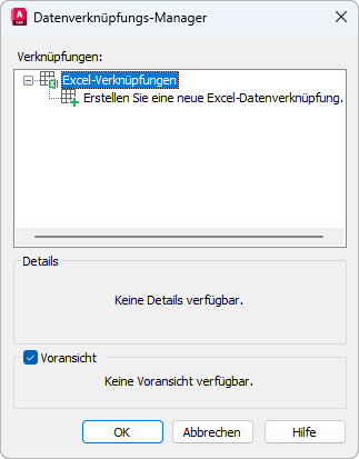

Erstellt, bearbeitet und verwaltet Datenverknüpfungen.
DATENVERKN (Befehl) Finden
Die folgenden Optionen sind verfügbar:
Zeigt Verknüpfungen in der Zeichnung an. Bietet auch Optionen zum Erstellen von neuen Datenverknüpfungen an.
Zeigt die Microsoft Excel-Datenverknüpfungen in der Zeichnung an. Wenn das Symbol eine verbundene Kette darstellt, ist die Datenverknüpfung gültig. Wenn das Symbol eine unterbrochene Kette darstellt, ist die Datenverknüpfung unterbrochen.
Öffnet ein Dialogfeld, in dem Sie den Namen für die neue Datenverknüpfung eingeben können. Sobald ein Name festgelegt wurde, wird das Dialogfeld Neue Excel-Datenverknüpfung angezeigt.
Zeigt Informationen über die in der oben beschriebenen Strukturansicht ausgewählte Datenverknüpfung an.
Zeigt eine Voransicht der verknüpften Daten wie in der Zeichnungstabelle an. Wenn aktuell keine Datenverknüpfung ausgewählt ist, wird keine Voransicht angezeigt.
