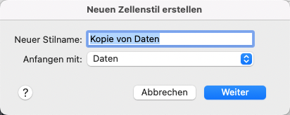

Dialogfeld Neuen Zellenstil erstellen
Gibt einen Namen für einen neuen Zellenstil sowie einen vorhandenen Zellenstil an, auf dem der neue Stil basieren soll.

Wählen Sie im Dialogfeld Tabellenstil-Manager die Option Neu oder Ändern , und klicken Sie dann auf Einen neuen Zellenstil erstellen.
Liste der Optionen
Die folgenden Optionen sind verfügbar:
Neuer Stilname
Benennt den neuen Zellenstil.
Anfangen mit
Legt einen vorhandenen Zellenstil fest, dessen Einstellungen als Vorgabe für den neuen Stil übernommen werden.
Weiter
Kehrt zum Dialogfeld Neuer Tabellenstil oder Tabellenstil ändern zurück, in dem Sie einen neuen Zellenstil definieren können.
