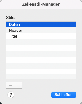

Zeigt alle Zellenstile im aktuellen Tabellenstil an und ermöglicht Ihnen, einen Zellenstil zu erstellen oder zu löschen.
TABELLENSTIL (Befehl)
Werkzeugsätze:
Menü:
.Wählen Sie im Dialogfeld Tabellenstil-Manager die Option Neu oder Ändern
, und klicken Sie dann auf Zellenstile verwalten.
Die folgenden Optionen sind verfügbar:
Listet alle im aktuellen Tabellenstil enthaltenen Zellenstile auf. Die Zellenstile Titel, Header und Daten sind immer in einem Tabellenstil enthalten.
Zeigt das Dialogfeld Neuen Zellenstil erstellen an. Hier können Sie einen neuen Zellenstil erstellen, der im aktuellen Tabellenstil enthalten sein soll.
Ermöglicht Ihnen, den ausgewählten Zellenstil zu löschen
Klicken Sie mit der rechten Maustaste auf einen Zellenstilnamen, um dem ausgewählten Zellenstil einen neuen Namen zu geben. Die Zellenstile Titel, Header und Daten können nicht umbenannt werden.
