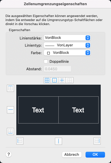

  4. Klicken Sie im Eigenschaften-Inspektor auf Randstil.
    Das Dialogfeld Zellenumgrenzungseigenschaften wird angezeigt.
  5. Wählen Sie im Dialogfeld Zellenumgrenzungseigenschaften eine Linienstärke, einen Linientyp und eine Farbe aus. Um eine doppelte Umgrenzungslinie festzulegen, wählen Sie Doppellinie aus.
    Verwenden Sie VONBLOCK, um die Umgrenzungseigenschaften an die Einstellungen im Tabellenstil anzupassen.
  6. Klicken Sie auf eine der Schaltflächen für den Umgrenzungstyp, um anzugeben, welche Umgrenzungen der Zelle geändert werden sollen.
  7. Klicken Sie auf OK.
