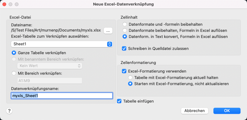

  1. Klicken Sie auf Menü Fenster > Referenzmanager.
  2. Klicken Sie auf Referenz hinzufügen in der Palette Referenzmanager.
  3. Wählen Sie unter Referenzdatei auswählen die benötigte Excel-Datei.
    Das Dialogfeld Neue Excel-Datenverknüpfung wird angezeigt.
  4. Wählen Sie die benötigten Einstellungen, und klicken Sie auf OK.
  5. Wählen Sie einen Punkt in der Zeichnung aus, bei dem Sie einfügen möchten. Die Tabelle wird mit den ausgewählten Optionen in die Zeichnung eingefügt. Die Tabellendaten sind gesperrt, da sie mit der Tabellenkalkulationsdatei verknüpft sind.
    Anmerkung: Wenn sich die Excel-Tabelle ändert, verwenden Sie den Befehl DATENVERKNAKT oder laden die Tabelle erneut aus dem Referenzmanager, um sie zu aktualisieren.
