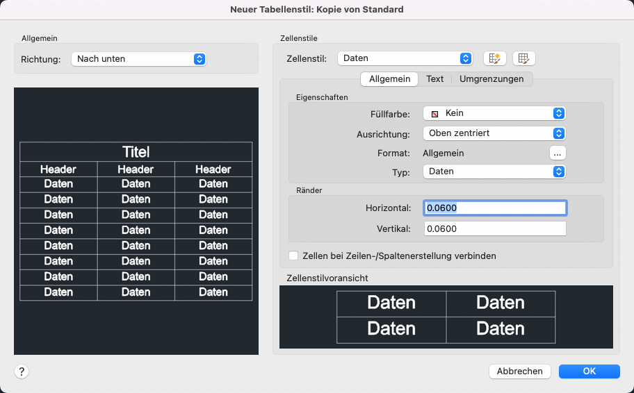

Dialogfelder Neuer Tabellenstil und Tabellenstil ändern
Definiert die Tabellenstileigenschaften, einschließlich Füllfarbe, Umgrenzungen, Zellenstile und mehr.

Allgemein
Richtung
Definiert einen neuen Tabellenstil oder ändert einen vorhandenen Tabellenstil.
Legt die Richtung einer Tabelle fest. Nach unten erstellt eine Tabelle, die von oben nach unten gelesen wird. Nach oben erstellt eine Tabelle, die von unten nach oben gelesen wird.
  • Nach unten. Die Titelzeile und der Spaltenkopf befinden sich oben in der Tabelle. Wenn Sie auf Zeilen einfügen und dann auf Unterhalb klicken, wird die neue Zeile unterhalb der aktuellen Zeile eingefügt.
  • Nach oben. Die Titelzeile und der Spaltenkopf befinden sich unten in der Tabelle. Wenn Sie auf Zeilen einfügen und dann auf Unterhalb klicken, wird die neue Zeile oberhalb der aktuellen Zeile eingefügt.
Voransicht
Zeigt ein Beispiel der aktuellen Tabellenstileinstellungen an.
Zellenstile
Definiert einen neuen Zellenstil oder ändert einen vorhandenen Zellenstil. Sie können beliebig viele Zellenstile erstellen.
Ändert einen vorhandenen Zellenstil.
Menü Zellenstil
Zeigt Zellenstile an, die sich bereits in der Tabelle befinden.
Einen neuen Zellenstil erstellen
Ruft das Dialogfeld Neuen Zellenstil erstellen auf.
Zellenstile verwalten
Öffnet das Dialogfeld Zellenstil-Manager.
Zellenstil-Registerkarten
Legen Sie die Darstellung der Datenzellen, den Zellentext und die Zellenumgrenzungen fest.

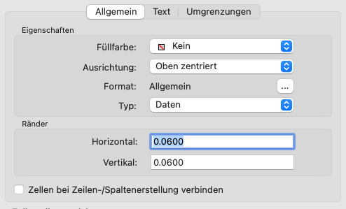

Registerkarte Allgemein
Eigenschaften
Füllfarbe
Bestimmt die Hintergrundfarbe der Zelle. Der Vorgabewert ist Keine.
Klicken Sie auf Farbe wählen, um das Dialogfeld Farbe wählen anzuzeigen.
Ausrichtung
Legt die Ausrichtung für den Text in der Tabellenzelle fest. Der Text wird oben, unten oder zentriert ausgerichtet, relativ zur oberen und unteren Zellenumgrenzung. Der Text wird unter Berücksichtigung der linken und rechten Zellenumgrenzung linksbündig, rechtsbündig oder zentriert ausgerichtet.
Format
Legt den Datentyp und die Formatierung für die Daten-, Spaltenüberschrift- oder Titelzeilen in einer Tabelle fest. Durch Klicken auf diese Schaltfläche wird das Dialogfeld Tabellenzellenformat angezeigt, in dem Sie weitere Formatierungsoptionen festlegen können.
Type
Legt als Zellenstil Bezeichnung oder Daten fest.
Ränder
Steuert den Abstand zwischen der Zellenumgrenzung und dem Zelleninhalt. Die Einstellungen für den Zellenrand gelten für alle Zellen in der Tabelle. Die Vorgabeeinstellung ist 0.06 (Britisch) und 1.5 (Metrisch).
Horizontal
Legt den Abstand zwischen dem Text oder Block einer Zelle und den linken und rechten Zellumgrenzungen fest.
Vertikal
Legt den Abstand zwischen dem Text oder Block einer Zelle und den oberen und unteren Zellumgrenzungen fest.
Zellen bei Zeilen-/Spaltenerstellung verbinden
Führt alle neu erstellten Zeilen oder Spalten mit dem aktuellen Zellenstil in einer Zelle zusammen. Sie können mit dieser Option eine Titelzeile oben in der Tabelle erstellen.

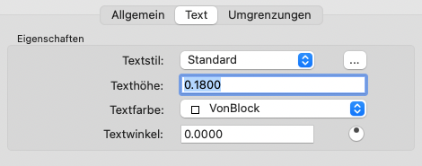

Registerkarte Text
Textstil
Listet die verfügbaren Textstile auf.
Schaltfläche Textstil
Zeigt das Dialogfeld Textstil an, in dem Sie Textstile erstellen und bearbeiten können.
Texthöhe
Legt die Texthöhe fest. Die Vorgabetexthöhe für Daten- und Spaltenkopfzellen beträgt 0.1800. Die Vorgabetexthöhe für den Tabellentitel lautet 0.25.
Textfarbe
Bestimmt die Farbe des Texts. Klicken Sie unten in der Liste auf die Option Farbe wählen, um das Dialogfeld Farbe wählen anzuzeigen.
Textwinkel
Legt den Textwinkel fest. Die vorgegebene Einstellung für den Textwinkel beträgt 0 Grad. Sie können einen beliebigen Winkel zwischen -359 und +359 Grad angeben.

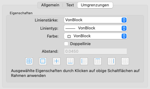

Registerkarte Umgrenzungen
Linienstärke
Legt die Linienstärke für die Umgrenzungen fest, die Sie durch Klicken auf eine Umgrenzungsschaltfläche angeben. Wenn Sie eine fette Linienstärke verwenden, müssen Sie die Zellenumgrenzungen möglicherweise erhöhen.
Linientyp
Legt den Linientyp für die Umgrenzungen fest, die Sie angeben. Wählen Sie Verwalten, um weitere Linientypen zu laden.
Farbe
Legt die Farbe für die Umgrenzungen fest, die Sie durch Klicken auf eine Umgrenzungsschaltfläche angeben. Wählen Sie Farbe wählen, um das Dialogfeld Farbe wählen anzuzeigen.
Doppellinie
Zeigt die Tabellenumgrenzungen als doppelte Linien an.
Abstand
Legt den Abstand für Doppellinienumgrenzungen fest. Der Vorgabewert lautet 0.1800.
Schaltflächen Umgrenzung
Legt das Erscheinungsbild der Zellenumgrenzungen fest. Die Umgrenzungseigenschaften umfassen die Linienstärke und die Farbe der Rasterlinien.
Alle Umgrenzungen
Wendet die Umgrenzungs-Eigenschaftseinstellungen auf alle Umgrenzungen an.
Außenumgrenzungen
Wendet die Umgrenzungs-Eigenschaftseinstellungen auf die äußere Umgrenzung an.
Innere Umgrenzungen
Wendet die Umgrenzungs-Eigenschaftseinstellungen auf die innere Umgrenzung an.
Untere Umgrenzung
Wendet die Umgrenzungs-Eigenschaftseinstellungen auf die unteren Umgrenzungen an.
Linke Umgrenzung
Wendet die Umgrenzungs-Eigenschaftseinstellungen auf die linken Umgrenzungen an.
Obere Umgrenzung
Wendet die Umgrenzungs-Eigenschaftseinstellungen auf die oberen Umgrenzungen an.
Rechte Umgrenzung
Wendet die Umgrenzungs-Eigenschaftseinstellungen auf die rechten Umgrenzungen an.
Keine Umgrenzungen
Blendet Umgrenzungen aus.
