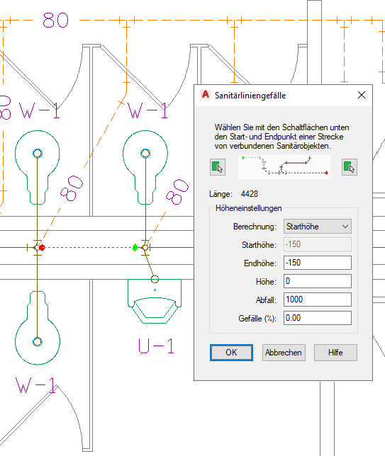

Mit dem Sanitärliniengefälle-Werkzeug können Sie die Starthöhe, Endhöhe oder das Gefälle einer Sanitärlinie basierend auf Start- oder Endpunkt der Strecke berechnen. Für die Software sind drei Angaben erforderlich: Startpunkt, Endpunkt oder Gefälle des Segments. Weitere Informationen finden Sie unter "Berechnen des Gefälles einer Sanitärlinie".
