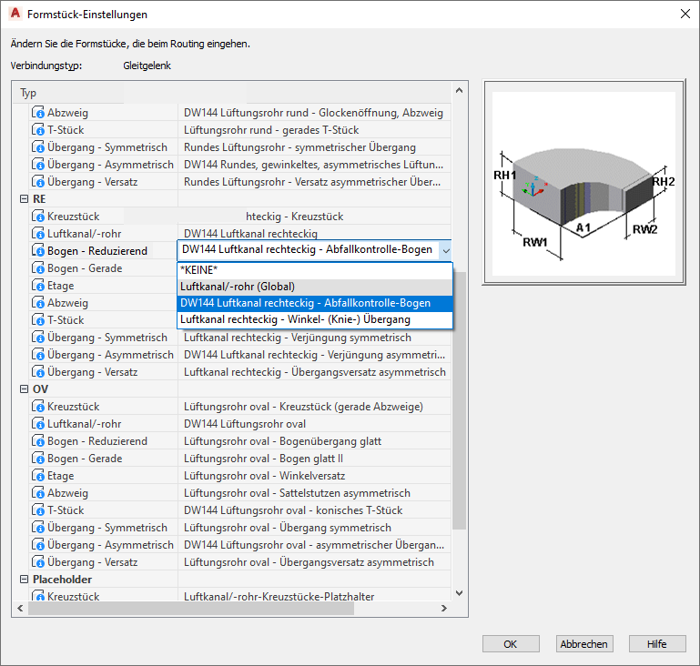

Die Routing-Voreinstellung eines Luftkanal/-rohr-Bauteils enthält mindestens einen Größenbereich für Luftkanal/-rohr-Bauteile und Formstücke, wie Bogen, T-Stücke, Kreuzstücke, Abzweige und Übergänge. In der Software sind die Größenbereiche gemäß dem Luftkanal/-rohr-Nenngrößen sortiert. Sie können Luftkanal/-rohr-Bauteile und Formstücke in einem angegebenen Größenbereich beim Layout der Luftkanal/-rohr-Strecke verwenden. Die verfügbaren Luftkanal/-rohr-Bauteile sind spezifisch für den ausgewählten Verbindungstyp. Das folgende Beispiel zeigt die Routing-Voreinstellungen für den Verbindungstyp Gleitgelenk basierend auf der Form für das Profil Global.
Routing-Voreinstellungen, in denen Bauteile basierend auf dem Verbindungstyp angezeigt werden
Durch verschiedene Größenbereiche erhalten Sie mehr Flexibilität in den Luftkanal/-rohr-Entwürfen.
Wenn Sie eine Routing-Voreinstellung für eine bestimmte Spezifikation konfigurieren, werden die entsprechenden Formstücke automatisch in das Luftkanal/-rohr-Layout eingefügt.
