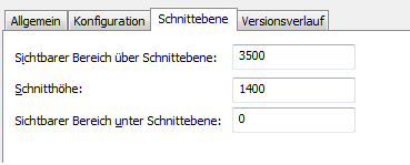

    Klicken Sie auf Registerkarte Verwalten Gruppe Stil und Darstellung Darstellungsverwaltung . Wählen Sie eine Darstellungskonfiguration, die eine Plandarstellung in Ansicht von oben (Draufsicht) oder eine 1-Linien-Darstellung (nur für Luftkanal/-rohr) verwendet. Wählen Sie im rechten Fensterausschnitt die Registerkarte Schnittebene.
  3. Geben Sie für Schnitthöhe einen Wert für die Schnittebene ein.

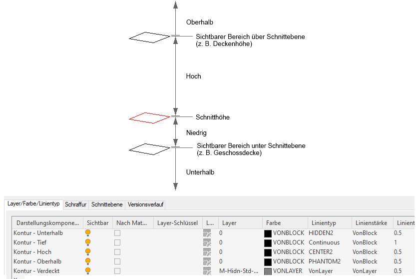

    Die Schnittebene ist die Höhe, an der ein Objekt durchgeschnitten wird, um die Draufsicht zu erzeugen.
    Beispiel der Registerkarte Schnittebene in der Darstellungsverwaltung
    Die Werte, die Sie für Sichtbarer Bereich über Schnittebene und Sichtbarer Bereich unter Schnittebene eingeben, sind nicht relativ zur Schnitthöhe. Es handelt sich vielmehr um absolute Höhenwerte, die vom Ursprung des Weltkoordinatensystems (WKS) berechnet werden. Daher muss der für Sichtbarer Bereich über Schnittebene eingegebene Wert höher als der für Schnitthöhe eingegebene Wert sein. Ungültige Werte führen zu nicht korrekten Ergebnissen.
    Anmerkung: Die Schaltfläche Berechnen auf der Registerkarte Schnittebene ist nur verfügbar, wenn Sie ein Projekt im Projekt-Navigator ausgewählt haben und die aktuelle Zeichnung ein mehrstöckiges Gebäude ist. Es wird das Dialogfeld Schnittebene geöffnet, in dem Sie die Schnittebenenhöhe für Objekte auf einem bestimmten Geschoss festlegen können.
  4. Geben Sie für Sichtbarer Bereich über Schnittebene einen Wert für den oberen Bereich des Grundrisses ein.
    Objekte über diesem Bereich werden mit den Darstellungskomponenten Oberhalb angezeigt. In 1-Linien-Darstellungen ist dies beispielsweise die Komponente Einzelne Linie - Oberhalb. In Plandarstellungen sind dies die Komponenten Kontur - Oberhalb, Isolierung - Oberhalb und Richtungshinweis - Oberhalb.
    Objekte auf oder unterhalb dieses Bereichs, aber oberhalb der Schnitthöhe, werden durch die Darstellungskomponenten Hoch angezeigt.
  5. Geben Sie für Sichtbarer Bereich unter Schnittebene einen Wert für den unteren Bereich des Grundrisses ein. Objekte auf oder unterhalb der Schnittebene, aber oberhalb dieser Höhe, werden durch die Darstellungskomponenten Tief angezeigt. Objekte auf oder unterhalb dieser Höhe werden durch die Darstellungskomponenten Unterhalb angezeigt.
