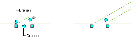

AutoCAD MEP 2025-Toolset zeigt Drehgriffe an allen Lüftungs-Inline-Bauteilen, Formstücken und Abzweigen mit Verbindern an gegenüberliegenden Enden an. Wenn es jedoch erforderlich ist, die Verbindung von Luftkanal/-rohr-Strecken zu bewahren, werden die verfügbaren Drehoptionen beschränkt oder die Griffe ausgeblendet. In folgender Abbildung können Sie beispielsweise das nicht verbundene Y-Formstück links auf mehrere Arten drehen, können aber das Y-Formstück rechts nicht drehen, da ein Abzweig damit verbunden ist.
Y-Formstück mit Drehgriffen und Y-Formstück ohne Drehgriffe
