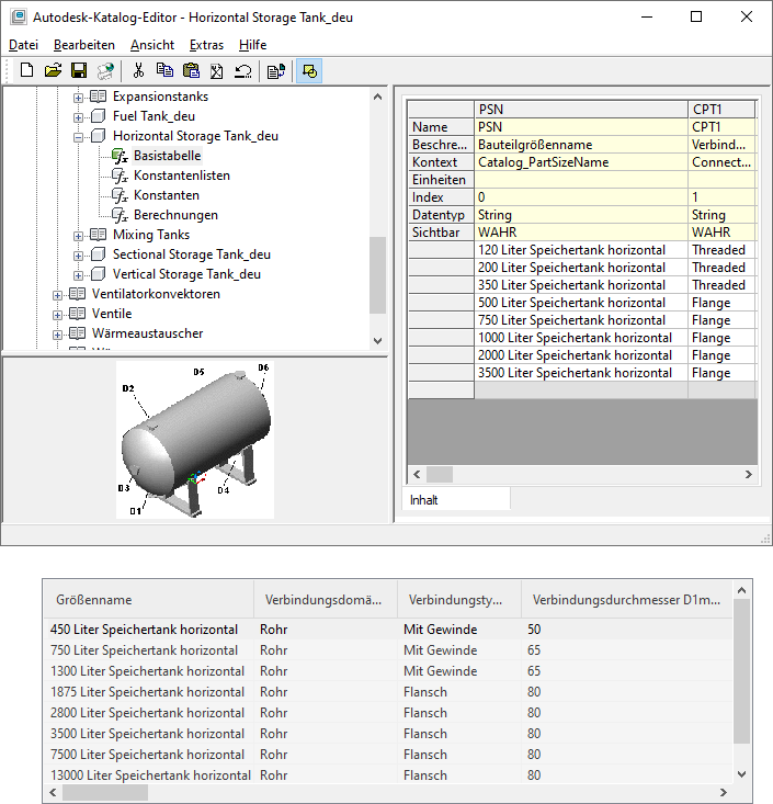

Anzeigen von Bauteilgrößen im Katalog-Editor und in der Bauteilgrößentabelle des Dialogfelds Hinzufügen
