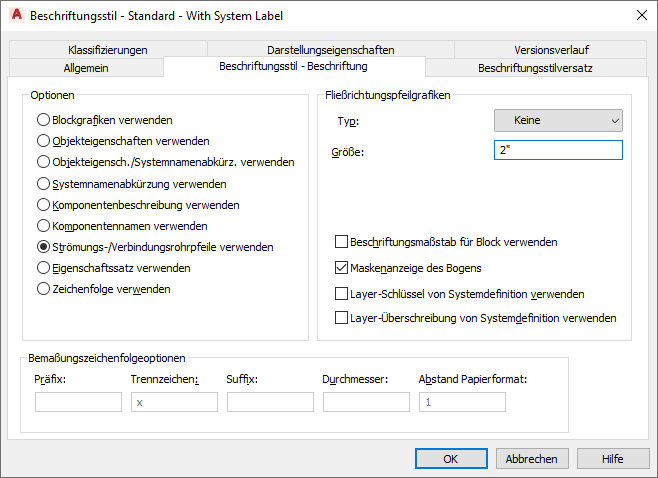

In Architecture sind Beschriftungen Beschriftungsobjekte, wenn der zugehörige Beschriftungsbogen-Stil als Beschriftung konfiguriert ist. Zum Konfigurieren eines Beschriftungsbogen-Stils als Beschriftung stehen je nach Stiltyp zwei Methoden zur Verfügung.
Wenn ein Beschriftungsbogen-Stil Blockgrafiken oder Fließrichtungspfeilgrafiken verwendet und unter Stil die Option Beschriftungsmaßstab für Block verwenden ausgewählt ist, dann wird der Stil als Beschriftung betrachtet. Zu einfacheren Bedienung ist diese Option standardmäßig ausgewählt, wenn Sie einen Block auswählen, für dessen Beschriftungseigenschaft die Einstellung Ja festgelegt ist. Sie können die Option jedoch deaktivieren.
Beispiel für einen blockbasierten Beschriftungsbogen-Stil

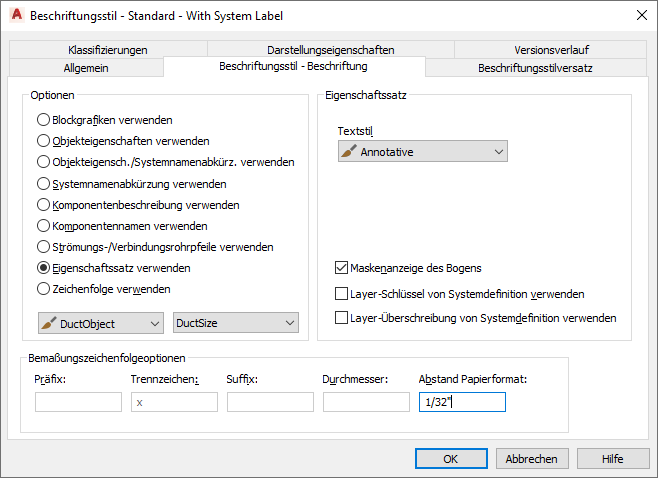

Wenn der Beschriftungsbogen-Stil einen Textstil verwendet, dann entscheidet die Konfiguration des Textstils darüber, ob der Beschriftungsbogen-Stil als Beschriftung betrachtet wird.
Beispiel für einen textbasierten Beschriftungsbogen-Stil
In der folgenden Tabelle wird beschrieben, wie Beschriftungen abhängig von der Konfiguration des Textstils, der von einem Beschriftungsbogen-Stil verwendet wird, skaliert werden.
Einstellung für die Beschriftungseigenschaft Wert für Papiertexthöhe bzw. Höhe Skalierung der Beschriftungen des Stils auf
aktiviert oder deaktiviert Null Plotgröße der Beschriftung (festgelegt im Dialogfeld Zeichnung einrichten), multipliziert mit dem aktuellen Beschriftungsmaßstab
aktiviert größer als Null Wert für Papiertexthöhe multipliziert mit dem aktuellen Beschriftungsmaßstab
deaktiviert größer als Null für Höhe festgelegten Wert
Anmerkung: Wenn der Textstil so konfiguriert ist, dann wird der Beschriftungsbogen-Stil nicht als Beschriftung betrachtet.
