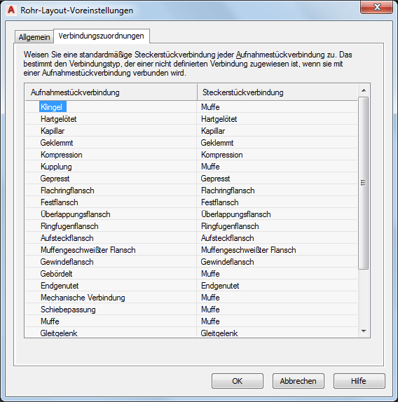

Auf der Registerkarte Verbindungszuordnungen können Sie einen Stecker-Verbindungstyp dem zugehörigen Aufnahmestück-Verbindungstyp zuweisen.
- Klicken Sie im Dialogfeld Rohr-Layout-Voreinstellungen auf die Registerkarte Verbindungszuordnungen.
- Klicken Sie unter Steckerstückverbindung auf einen Stecker-Verbindungstyp und klicken Sie anschließend auf
(Abwärtspfeil).
- Wählen Sie einen Stecker-Verbindungstyp, den Sie dem zugehörigen Aufnahmestück-Verbindungstyp in der linken Spalte zuweisen möchten.
Alle als Nicht definiert bezeichnete Verbindungstypen, die mit einem Aufnahmestück-Verbindungstyp in der Zeichnung verbunden werden, werden als Stecker angezeigt und entsprechen der Auswahl in diesem Dialogfeld.
Anmerkung: Stecker- oder Aufnahmestück-Verbindungstypen müssen sich nach den Regeln für Verbindungsverhalten richten, die auf dem Wert für die Einstecktiefe basieren. Verbinderzuordnungen stammen aus dem Kataloginhalt.
