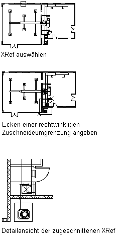

- Wählen Sie an der Eingabeaufforderung die Option für neue Umgrenzung, indem Sie die EINGABETASTE drücken.
- Wählen Sie eine rechteckige oder polygonale Zuschneideumgrenzung und geben dann die Ecken oder Scheitelpunkte der Umgrenzung an.
Die Abbildung wird auf der Grundlage des von Ihnen angegebenen Bereichs zugeschnitten und der Teil der XRef außerhalb der Zuschneideumgrenzung verdeckt.
Zuschneiden einer XRef
