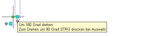

Auslöser-Griffe haben ein oder zwei Bearbeitungsmodi. Wenn Sie den Standardmodus verwenden möchten, klicken Sie einfach auf den Griff. Zum Verwenden des zweiten Modus halten Sie STRG gedrückt, während Sie auf den Griff klicken. In der folgenden Abbildung hat das Rohrbogenformstück einen Drehgriff mit zwei Modi für eine Drehung um 180 oder 90 Grad.

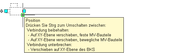

Ziehgriffe, bei denen Sie Punkte oder Bemaßungen angeben müssen, können einen oder mehrere Bearbeitungsmodi haben. Bei diesen Griffen wählen Sie einen Modus aus, bevor Sie den Griff verwenden. In der folgenden Abbildung verfügt der Volumenstromregler über einen Positionsgriff mit drei Bearbeitungsmodi.
