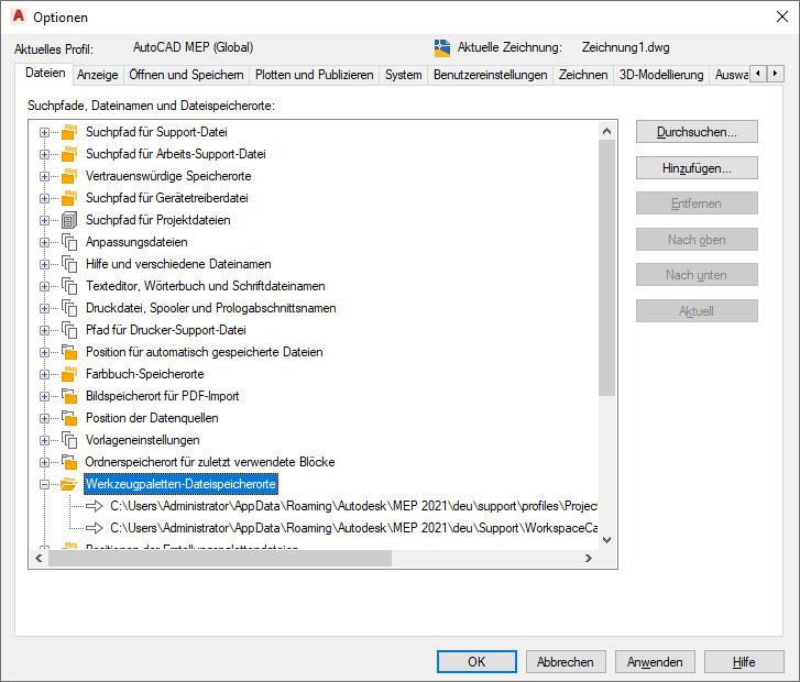

AutoCAD MEP 2025-Toolset enthält zahlreiche Werkzeuge, die in bereichsspezifischen und in allgemeinen Werkzeugpaletten geordnet sind. So gibt es mehrere Werkzeugpaletten mit Dokumentationswerkzeugen z. B. für Anmerkungen und Beschriftungen. Daneben sind zahlreiche Werkzeugpaletten mit Werzkeugen für das Design von mechanischen, Elektro-, Rohr-, Schemata- und Sanitärsystemen vorhanden. So finden Sie Paletten:
.Der Werkzeugpalettensatz ist die Sammlung der Werkzeugpaletten, die in der Einstellung für den Speicherort der Werkzeugpalettendatei für das aktuelle Profil eingestellt ist.
