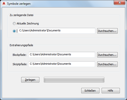

So wandeln Sie einen Satz von Schemasymbolstilen in die zugehörigen Blöcke um
| Was möchten Sie tun... | Aktion... |
| Umwandeln der Schemasymbolstile in der aktuell in AutoCAD MEP 2025-Toolset geöffneten Zeichnung | Klicken Sie auf Aktuelle Zeichnung. |
| Umwandeln der Schemasymbolstile in einer lokal gespeicherten Zeichnung | Klicken Sie auf das Optionsfeld neben dem Dateipfad, klicken Sie auf Durchsuchen, wählen Sie die gewünschte Zeichnungsdatei aus und klicken Sie auf Öffnen. |
Enthält der gewählte Ordner bereits Zeichnungen, werden Sie während der Umwandlung gegebenenfalls gefragt, ob Zeichnungen mit demselben Namen überschrieben werden sollen.
| Erstellen eines neuen Skripts | Geben Sie im Dialogfeld Datei auswählen den Speicherort für das neue Skript an, geben Sie einen Namen ein, und klicken Sie auf Speichern. |
| Überschreiben des Inhalts eines bestehenden Skripts | Wählen Sie im Dialogfeld Datei auswählen die Zeichnung aus, und klicken Sie zuerst auf Speichern und dann auf Ja, um zu bestätigen, dass der Inhalt der Zeichnung überschrieben werden kann. |
Die Schemasymbolstile werden in die Blöcke umgewandelt, die in den Stilansichten verwendet werden, und es wird ein dazugehöriges Skript auf der Basis der Stildefinitionen erzeugt.
