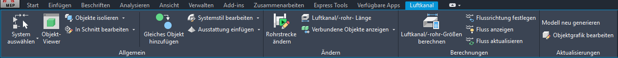

- Kontextabhängige Registerkarten werden abhängig von dem im Zeichnungsbereich ausgewählten Objekt angezeigt. Wenn Sie einen Luftkanal/-rohr auswählen, wird in der Multifunktionsleiste eine kontextabhängige Registerkarte für Luftkanal/-rohr angezeigt. Die Befehle auf den kontextabhängigen Registerkarten entsprechen den Befehlen im Kontextmenü eines Objekts (verfügbar durch Klicken mit der rechten Maustaste).
Kontextabhängige Registerkarte für Luftkanal/-rohr-Objekte
