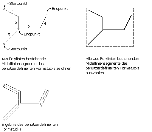

  1. Zeichnen Sie die Mittellinien mit Linien, Polylinien oder Bogen.
    In der Regel wird die Mittellinie durch Verbinden von Luftkanal/-rohr-Systemen gezeichnet und kann aus einer beliebigen Kombination aus AutoCAD-Linien, -Bogen oder -Polylinien bestehen. Dies wird in der folgenden Abbildung veranschaulicht.
    Definieren einer Polylinien-Mittellinie eines benutzerdefinierten Formstücks
    Anmerkung: Wenn Sie Liniengrafiken von Endpunkten eines vorhandenen Luftkanals/-rohrs zeichnen, wird die Form und Größe des Luftkanals/-rohrs von dem Endsegment des von Ihnen erstellten Formstücks übernommen.
