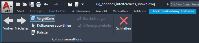

, um die Analyse zu starten. Wechseln Sie nach Abschluss der Analyse zur Registerkarte Direktbearbeitung der Multifunktionsleiste, um die Gruppe Kollisionsermittlung anzuzeigen.
Anhand der Informationen in der folgenden Tabelle können Sie die einzelnen Kollisionen anzeigen und auflösen:

Vergrößern einer Kollision | Wählen Sie in der Palette Kollisionsermittlung eine Kollision aus. Anmerkung: Um eine Kollision in der Zeichnung vergrößern zu können, indem Sie sie in der Palette auswählen, muss der Vergrößerungsmodus aktiviert sein. Klicken Sie zum Aktivieren des Vergrößerungsmodus auf Vergrößern aktivieren.
Wechseln zwischen den Kollisionen in der Listenansicht und in der Zeichnung | Klicken Sie auf die Schaltfläche Vorherige Kollision und Nächste Kollision in der Gruppe Kollisionsermittlung. |
Automatisches Vergrößern von einer oder mehreren Kollisionen | Klicken Sie in der Gruppe Kollisionsermittlung auf Vergrößern, um den Zoom-Modus umzuschalten, und wählen Sie dann mindestens eine Kollision in der Zeichnung aus. |
Auswählen und Hervorheben eines Kollisionsobjekts in der Listenansicht | Klicken Sie auf Kollisionsmassenelemente für Markierung in Kollisionsliste auswählen, wählen Sie eine Kollision in der Zeichnung aus, und drücken Sie die EINGABETASTE |
