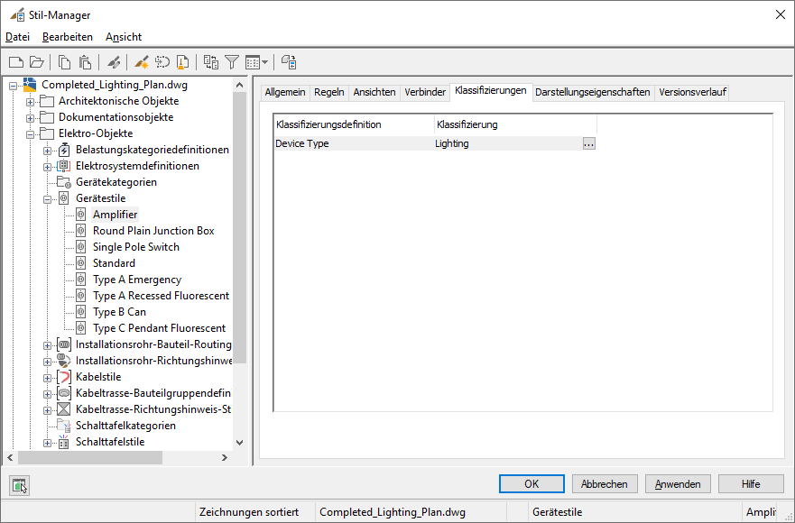

Klassifizierungsdefinitionen für Geräte werden für jeden Gerätestil auf der Registerkarte Klassifizierungen angezeigt Hier geben Sie beim Konfigurieren eines Gerätestils die Klassifizierung für die Gerätetypen-Klassifizierungsdefinition und für ggf. benötigte benutzerdefinierte Klassifizierungsdefinitionen an. Die meisten in der Software enthaltenen Gerätestile geben eine Klassifizierung für die Gerätetypen-Klassifizierungsdefinition an.
Registerkarte Klassifizierungen für einen Einbaugerätestil 12 x 24

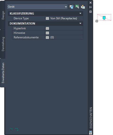

Da Geräte in Zeichnungen Beispiele eines Gerätestils sind, hat ein Gerät für jede Klassifizierungsdefinition im Gerätestil eine Eigenschaft. Sie können auf der Registerkarte Erweiterte Daten der Eigenschaftenpalette die Klassifizierung für ein oder mehrere Geräte in der Zeichnung anzeigen oder überschreiben.
Eigenschaftenpalette für eine ausgewählte Einbaubeleuchtung 12 x 24
