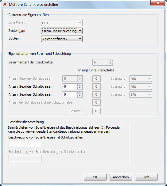

Erstellen eines oder mehrerer Schaltkreise für die Schalttafel
  1. Wenn Sie keine Schaltkreise erstellen möchten, können Sie diesen Abschnitt überspringen und direkt mit dem Einfügen der Schalttafel (weiter unten) fortfahren. Erweitern Sie andernfalls Schaltkreise, und wählen Sie unter Schaltkreise erstellen die Option Ja.
  2. Klicken Sie neben Schaltkreis-Einstellungen auf .
  3. Wählen Sie im Arbeitsblatt Schaltkreis-Einstellungen unter Systemtyp den Systemtyp für die Schaltkreise: Strom und Beleuchtung, Allgemein oder Weitere.
    Anmerkung: Wenn Sie Strom und Beleuchtung oder Weitere als Systemtyp wählen, müssen die Verbinder der Elektro-Objekte in der Zeichnung zum selben Systemtyp gehören, damit diese in den Schaltkreis eingefügt werden können. Sollen Geräte, die zu beliebigen Systemtypen gehören, an den Schaltkreis angeschlossen werden, wählen Sie Allgemein als Systemtyp. Bei diesem Systemtyp können Objekte mit unterschiedlichem Systemtyp angeschlossen werden. Weitere Informationen finden Sie unter Schaltkreise.
  4. Wählen Sie unter System ein Elektrosystem für die Schaltkreise.
  5. Legen Sie weitere Schaltkreiseigenschaften fest. Diese sind vom Systemtyp des Schaltkreises abhängig:
    Systemtyp Aktion
    Strom und Beleuchtung Gehen Sie wie folgt vor:
    • Geben Sie die Gesamtanzahl der Steckplätze auf der Schalttafel ein.
    • Geben Sie die Anzahl der zu erstellenden 1-, 2- und 3-poligen Schaltkreise ein. 3-polige Schaltkreise können nur erstellt werden, wenn Sie in der Eigenschaftenpalette unter Phasen den Wert 3 gewählt haben.
    • Wählen Sie für jeden Schaltkreistyp (1-, 2- oder 3-polig) einen Spannungswert. Dabei können Sie einen der Werten für Spannung auswählen, die in der Zeichnung definiert und für die Anzahl der Pole zulässig sind.
      Anmerkung: Wenn die Anzahl 1-poliger, 2-poliger und 3-poliger Schaltkreise geringer als die Anzahl der Steckplätze ist, werden die übrigen Schaltkreise mit dem Grenzwert 0 erstellt.
    Allgemein oder Weitere Geben Sie unter Anzahl Schaltkreise die Anzahl der zu erstellenden Schaltkreise ein.
  6. Geben Sie unter Schaltkreisbeschreibung eine Beschreibung von Schaltkreisen mit Schutzschalter und von Schaltkreisen ohne Schutzschalter an, die im Schaltkreis-Manager beim Erstellen von Schaltkreisen angezeigt werden.

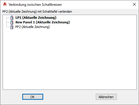

Verbinden der Schalttafel mit einer vorhandenen Schalttafel
  1. Wenn Sie diese Schalttafel nicht mit einer vorhandenen Schalttafel verbinden möchten, überspringen Sie diesen Abschnitt. Wählen Sie andernfalls die Schalttafel aus, klicken Sie mit der rechten Maustaste und dann auf Verbinden mit.
  2. Wählen Sie die Schalttafel, zu der Sie eine Verbindung herstellen möchten, und klicken Sie auf OK.
    Anmerkung: Gültige Verbindungen werden in Fettdruck angezeigt.

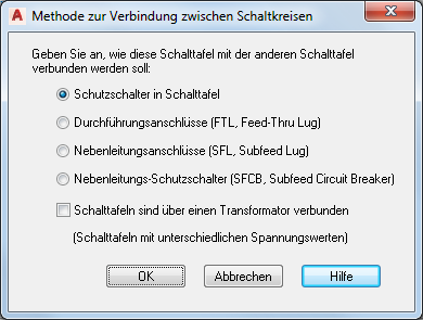

  3. Wählen Sie die Methode zur Verbindung der Schalttafeln und klicken Sie auf OK.
    Auswahl Aktion
    Schutzschalter in Schalttafel Die Schalttafel wird als Nebenleitungs-Schalttafel zu einem vorhandenen Schaltkreis in der verknüpften Schalttafel hinzugefügt.
    Durchführungsanschlüsse (FTL, Feed-Thru Lug) Die Schalttafel wird als Nebenleitungs-Schalttafel zu einem Schaltkreis mit Durchführungsanschlüssen in der verknüpften Schalttafel hinzugefügt.
    Nebenleitungsanschlüsse (SFL, Subfeed Lug) Die Schalttafel wird als Nebenleitungs-Schalttafel zu einem Schaltkreis mit Nebenleitungsanschlüssen in der verknüpften Schalttafel hinzugefügt.
    Nebenleitungsschalter Die Schalttafel wird als Nebenleitungs-Schalttafel zu einem Schaltkreis mit Nebenleitungsschalter in der verknüpften Schalttafel hinzugefügt.
    Schalttafeln sind über einen Transformator verbunden (Schaltafeln mit unterschiedlichen Spannungswerten) Die Schalttafel wird durch einen Transformator verbunden, wenn die Schalttafeln unterschiedliche Spannungswerte aufweisen.
