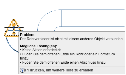

Lösungshinweise
AutoCAD MEP 2025-Toolset zeigt optionale Lösungshinweise an, die die Stellen hervorheben, an denen ungültige Verbindungen zwischen Objekten im Layout vorhanden sind. In Lösungshinweisen wird das Problem beschrieben und mindestens eine mögliche Lösung aufgezeigt. Weitere Informationen finden Sie unter "Anzeigen von Lösungshinweisen".
