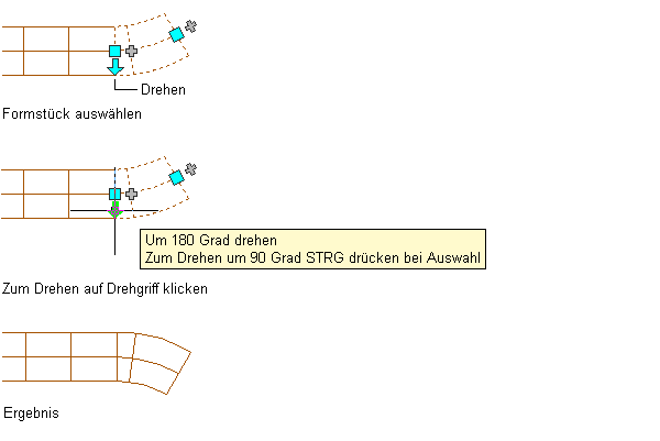

Sie können die pfeilförmigen (  ) Drehgriffe verwenden, um die Kabeltrassen- und Installationsrohr-Formstücke um 180 oder 90 Grad im Sinne des Griffpfeils zu drehen.
Drehen eines Kabeltrassen-Formstücks um 180 Grad in der Draufsicht

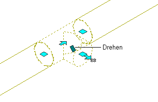

In Isometrieansichten können Sie auch die rautenförmigen (  ) Drehgriffe verwenden, um Installationsrohr-Formstücke in jedem Winkel um eine Mittellinie zu drehen.
Installationsrohr-T-Stück in Isometrieansicht

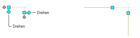

AutoCAD MEP 2025-Toolset zeigt Drehgriffe an Kabeltrassen- und Installationsrohr-Formstücken mit Verbindern an den gegenüberliegenden Enden an. Wenn es jedoch erforderlich ist, die Verbindung von Strecken zu bewahren, werden die verfügbaren Drehoptionen beschränkt oder die Griffe ausgeblendet. In folgender Abbildung können Sie z. B. das nicht verbundene Installationsrohr-Formstück links auf mehrere Arten drehen, können aber das Installationsrohr-Formstück rechts nicht drehen, da es mit Installationsrohrstrecken verbunden ist.
Installationsrohr-Formstück mit Drehgriffen und Installationsrohr-Formstück ohne Drehgriffe

    Drehen des Formstücks um 180 Grad (Spiegeln des Formstücks) Klicken Sie auf den Drehgriff (  ).
    Drehen des Formstücks um 90 Grad Klicken Sie bei gedrückter STRG-Taste auf den Dreh-Griff (  ).
