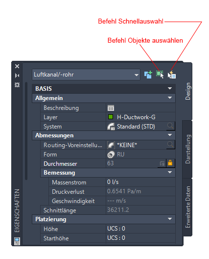

Verwenden Sie Symbole in der Eigenschaftenpalette:
Objekte auswählen: Verwenden Sie diesen Befehl, um einen Auswahlsatz mit Ihrem Zeigegerät zu erstellen, beispielsweise durch eine Fensterauswahl.
Schnellauswahl: Verwenden Sie diesen Befehl, um einen Auswahlsatz zu erstellen und nach einer bestimmten Eigenschaft wie Linienstärke oder Plotstil zu filtern.
Beispiel auf der Luftkanal/-rohr-Eigenschaftenpalette
