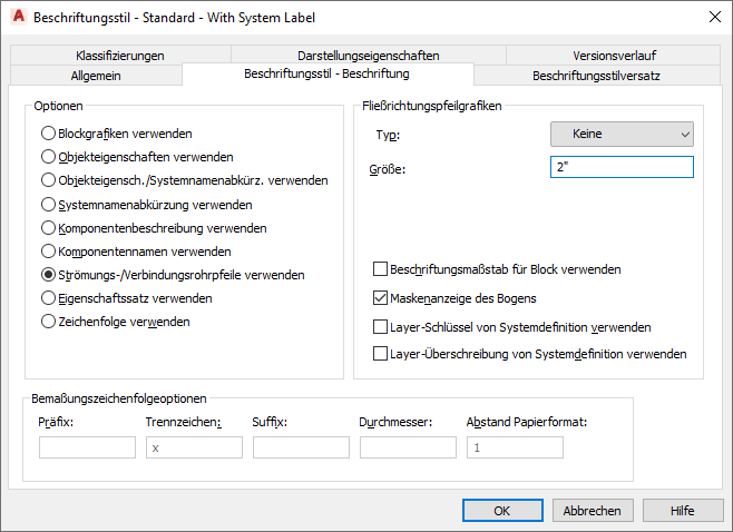

Sie können die Optionen der Registerkarte Beschriftungsstil - Beschriftung dazu verwenden, um anzugeben, wie die Objektinformationen in der Beschriftung dargestellt wird.
So stellen Sie die Eigenschaften von Beschriftungsstil - Beschriftung ein
| Option | Beschreibung |
| Blockgrafiken verwenden |
Verwenden Sie einen spezifischen Block. Sie können auch einen Skalierungsfaktor festlegen, der auf den Block angewendet wird. Wenn der Block entsprechend den Änderungen am Beschriftungsmaßstab skaliert werden soll, aktivieren Sie die Option Beschriftungsmaßstab für Block verwenden. Anmerkung: Die Einstellung Beschriftungsmaßstab für Block verwenden, nicht die Beschriftungseigenschaft in der ausgewählten Blockdefinition, entscheidet darüber, ob ein Beschriftungsbogen-Stil eine Beschriftung ist. Weitere Informationen finden Sie unter "Beschriftungsmaßstäbe".
| Objekteigenschaften verwenden |
Die in der Beschriftung angezeigten Eigenschaften sind in AutoCAD MEP 2025-Toolset für verschiedene Objekte unterschiedlich. Für Schemasymbole wird die ID, für Schemalinien die Bezeichnung und für MV-Bauteile werden die Eigenschaften des nächsten Verbinders angezeigt. Geben Sie für mechanische Objekte ein Präfix, ein Suffix und ein Symbol an, die zusammen mit den Bemaßungen des Luftkanals/-rohrs, Rohrs sowie der Luftkanal- und Rohrformstücke angezeigt werden sollen. Geben Sie für Elektro-Objekte ein Präfix, ein Suffix und ein Symbol an, die zusammen mit den Bemaßungen der Kabeltrasse, des Installationsrohrs sowie der Kabeltrassen- und Installationsrohr-Formstücke angezeigt werden sollen. Für Draht wird der Name der Schalttafel angezeigt, wenn eine Anschlussleitung vorhanden ist, ansonsten wird die Schaltkreisnummer angezeigt. Für Geräte wird die ID und für Schalttafeln der Schalttafelname angezeigt. Geben Sie für Sanitärobjekte ein Präfix, ein Suffix und ein Symbol an, die zusammen mit den Bemaßungen der Sanitärlinien und Sanitärformstücke angezeigt werden sollen. |
| Objekteigenschaften und Systemnamenabkürzungen verwenden |
Zeigt sowohl die Objekteigenschaften und die der Systemdefinition zugewiesene Abkürzung für Objekte außer Geräten, Schalttafeln, MV-Bauteilen und Schemasymbolen und Schemalinien an. Für Geräte, Schalttafeln und MV-Bauteile wird der abgekürzte Systemname des nächsten Verbinders angezeigt. Für Schemasymbole und Linien wird die zugewiesene Systembeschriftung angezeigt. |
| Systemnamenabkürzung verwenden |
Zeigt die der Systemdefinition zugewiesene Abkürzung für Objekte außer Geräten, Schalttafeln, MV-Bauteilen und Schemasymbolen und Linien an. Für Geräte, Schalttafeln und MV-Bauteile wird der abgekürzte Systemname des nächsten Verbinders angezeigt. Für Schemasymbole und Linien wird die zugewiesene Systembeschriftung angezeigt. |
| Komponentenbeschreibung verwenden |
Gibt an, dass die Objektstilbeschreibung angezeigt wird. Sie können die Beschreibung im Dialogfeld Objektstileigenschaften auf der Registerkarte Allgemein definieren. Um das Dialogfeld Stileigenschaften zu öffnen, wählen Sie das Objekt aus, klicken mit der rechten Maustaste und wählen (Objekt)-Stil bearbeiten. |
| Komponentennamen verwenden |
Gibt an, dass der Komponentenname angezeigt wird. Sie können den Objektnamen für benutzerdefinierte Luftkanal/-rohr- und Rohr-Formstücke, Kabel, Geräte, Schalttafeln sowie Schemasymbole und Linien im Dialogfeld Stileigenschaften auf der Registerkarte Allgemein für das Objekt definieren. Um das Dialogfeld Stileigenschaften zu öffnen, wählen Sie das Objekt aus, klicken mit der rechten Maustaste und wählen (Objekt)-Stil bearbeiten. |
| Strömungs-/Verbindungsrohrpfeile verwenden |
Gibt mit einem Pfeil die Strömungs-/Verbindungsrohr-Richtung an. Strömungs-/Verbindungsrohrpfeile werden als Blockgrafiken dargestellt. Sie können diese Art der Blockgrafik für die Darstellung auswählen. Wenn Sie einen eigenen, benutzerspezifischen Strömungs-/Verbindungsrohrpfeil-Stil verwenden möchten, wählen Sie die Option Pfeil für Strömungs-/Verbindungsrohrpfeiltyp verwenden und wählen im Dialogfeld Benutzerspezifischen Pfeilblock wählen den Stil aus. Wenn der Fließrichtungspfeil entsprechend den Änderungen am Beschriftungsmaßstab skaliert werden soll, aktivieren Sie die Option Anmerkungsskalierung für Block verwenden. Anmerkung: Die Einstellung Beschriftungsmaßstab für Block verwenden, nicht die Beschriftungseigenschaft in der ausgewählten Blockdefinition, entscheidet darüber, ob ein Beschriftungsbogen-Stil eine Beschriftung ist. Weitere Informationen finden Sie unter "Beschriftungsmaßstäbe".
| Eigenschaftssatz verwenden |
Geben Sie einen spezifischen Eigenschaftssatz an, der angezeigt werden soll. Wählen Sie eine Eigenschaftssatz-Definition für das Objekt, und geben Sie einen in der Beschriftung anzuzeigenden Eigenschaftssatz an. Anmerkung: Wenn dem Objekt keine Eigenschaftssätze zugewiesen sind, müssen Sie ihm über die Eigenschaftenpalette oder durch Beschriftungen Eigenschaftssatz-Definitionen hinzufügen.
| Zeichenfolge verwenden |
Zeigt eine bestimmte Zeichenfolge an. |
| Was möchten Sie tun... | Wert eingeben für... |
| Text vor der Variablen einfügen | Präfix |
| Variablen trennen | Trennzeichen |
| Text hinter der Variablen einfügen | Suffix |
| Markierungen für einen AutoCAD-Steuercode wie %%c einfügen (weitere Informationen finden Sie unter "Steuercodes und Sonderzeichen"). | Durchmesser |
| Abstand zwischen dem Beginn der Bogendarstellung und dem Textbeginn ändern (wenn sich Text und Bogen überschneiden) | Abstand Papierformat |
