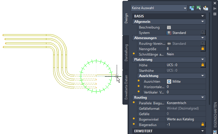

Die Eigenschaftenpalette enthält zwei Optionen zum Konfigurieren paralleler Biegungen: Konzentrisch und Fester Radius. Durch diese Optionen können Sie den Biegeradiustyp angeben, der in parallelen Installationsrohrstrecken verwendet werden soll.
Angeben paralleler Biegungen in einer Installationsrohrstrecke
Konzentrisch
Symmetrisch wendet den Biegeradius nur auf das Basislinien-Installationsrohr an. AutoCAD MEP 2025-Toolset berechnet automatisch den richtigen Radius für Innen-, Mitten- und Außenradiuswerte, um sicherzustellen, dass alle Radiuswerte der Installationsrohrbiegungen den Industriestandardwerten von 16", 24", 32" und 40" entsprechen.
Konzentrisch
Fester Radius
Fester Radius verwendet den angegebenen Wert für den Biegeradius für alle Biegungen in parallelen Installationsrohrstrecken. Bogen in der Installationsrohrstrecke verwenden die vordefinierten Werte und werden nicht angepasst. Beim Routing mit festem Radius betragen alle Radiuswerte 16".
