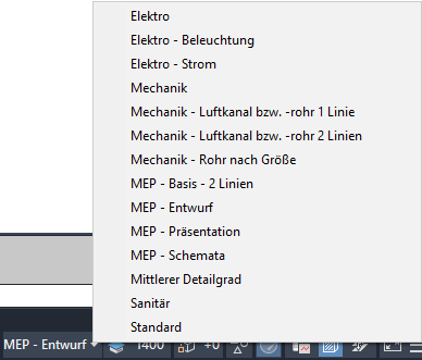

So ändern Sie die aktuelle Darstellungskonfiguration
Die in der Zeichnung enthaltenen Darstellungen werden aufgelistet.
