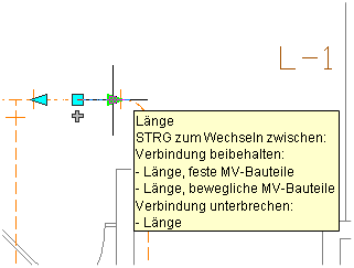

Sie können die Länge von Sanitärliniensegmenten mithilfe der Längengriffe
ändern. Da die Griffe ein Segment auf seinen aktuellen Winkel beschränken, sind sie insbesondere zum Ändern der Längen von bereits platzierten Sanitärliniensegmenten praktisch.

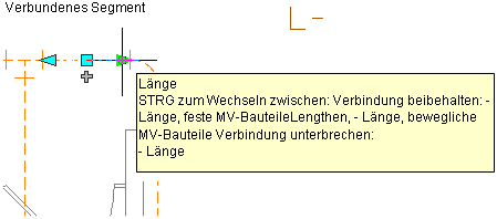

Wenn Sie den Längengriff an einem Ende verwenden, das mit einem anderen Objekt verbunden ist, müssen Sie angeben, ob Sie möchten, dass AutoCAD MEP 2025-Toolset die Konnektivität zwischen den Objekten beibehält.
Längengriffe an Sanitärliniensegmenten

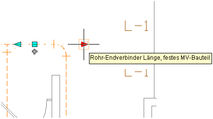

Das folgende Beispiel zeigt, wie ein Sanitärliniensegment in einem Entlüftungssystem verlängert wird. Damit eine Überlagerung mit einem Lüftungsrohrsystem vermieden wird, passt die Software die verbundenen Objekte an, um ihre Verbindung beizubehalten.
Ausgewähltes Sanitärliniensegment
Ausgewählter Längengriff
Angegebene neue Länge
Entstandenes Layout
