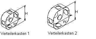

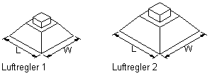

Es ist vorteilhaft, Bauteile wie Ausstattung und Formstücke als parametrische Bauteile zu definieren. Ausstattung wie Luftauslässe, Anschlusskästen oder Tanks haben dieselben geometrischen Merkmale, doch die Größen dieser Merkmale ändern sich entsprechend dem Entwurf. Im Folgenden sind für jedes Modul Beispiele von benutzerdefinierten Bauteilen angeführt.

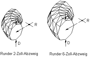

Auch Formstücke wie Bogen, T-Stücke und Kreuzstücke haben gemeinsame geometrische Merkmale, deren Größen sich entsprechend dem Entwurf ändern. Ein runder 2-Zoll-Bogen sieht abgesehen vom Durchmesser und dem Bogenradius genauso aus wie ein runder 6-Zoll-Bogen. Durch Erstellen eines parametrischen Bauteils können Sie ein 3D-Modell eines runden Bogens erstellen und Parameter für Durchmesser und Bogenradius zuweisen, deren Größen sich nach Bedarf ändern können. Wenn Sie den Bogen in der Zeichnung platzieren, können Sie Durchmesser und Radius angeben, woraufhin der passende Bogen dynamisch erstellt wird.
Ansicht verschieden großer Bogen

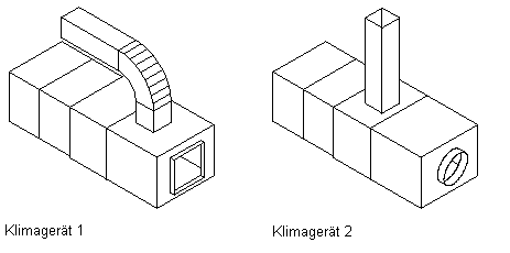

Ein Gas-Lüftungsgerät und ein Elektro-Lüftungsgerät unterscheiden sich nicht nur in Form und Größe, sondern auch in der Platzierung der Verbindungspunkte und den Verbindertypen.
Ansicht verschiedener Lüftungsgeräte
