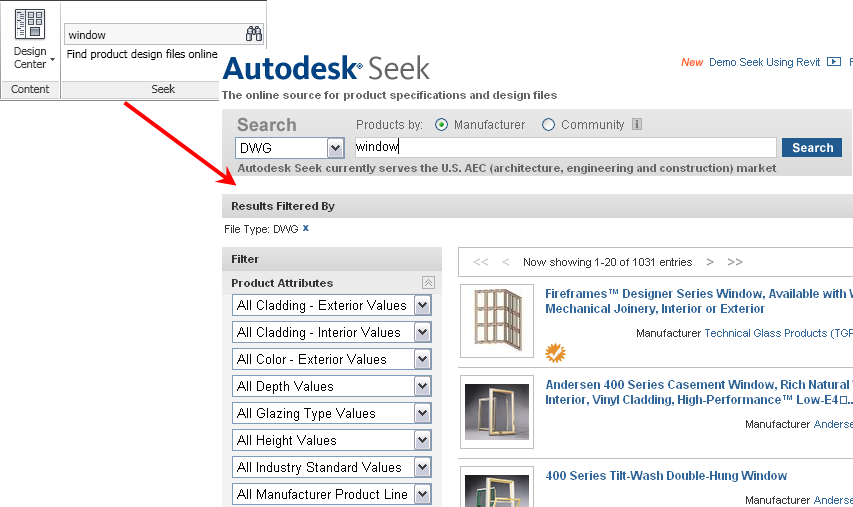

Autodesk Seek
Mit Autodesk Seek finden Sie Informationen zu Produktentwürfen. Viele Anbieter von Inhalten, sowohl Partnerunternehmen als auch einzelne Beitragende, publizieren auf Autodesk Seek. Die Inhalte umfassen 3D-Modelle, 2D-Zeichnungen, Spezifikationen, Broschüren und andere Beschreibungen von Produkten oder Komponenten.
Importieren von Entwurfsinhalten in AutoCAD MEP 2025-Toolset
Über Autodesk Seek können Sie auch eigene Inhalte anderen zur Verfügung stellen. Laden Sie Ihre Zeichnungen oder Blöcke hoch, um Ihren Partnern und Kunden über Autodesk Seek einfachen Zugriff auf Ihre Inhalte zu ermöglichen.
