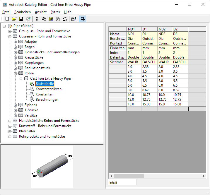

Formstücke in diesen Kategorien werden nach Verbindungstyp (beispielsweise mit Gewinde) gruppiert. Im folgenden Beispiel wird der Katalog für Gusseisenbauteile gezeigt.
Rohrbauteilkatalog für Gusseisen-Rohrbauteile

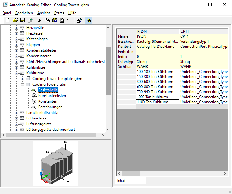

In der folgenden Abbildung sehen Sie das Kapitel Mechanik des Rohr-MV-Bauteil-Katalogs.
Mechanik unter Rohr-MV-Bauteile

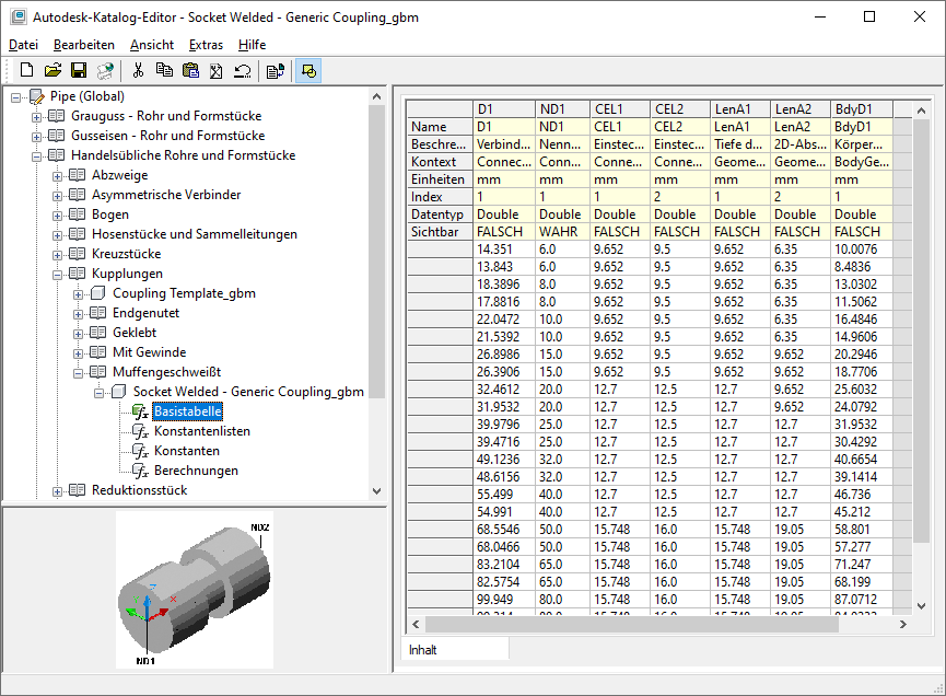

Jedes Rohrverzeichnis im Profil Global besteht aus den für diesen Rohrtyp üblichen Formstücken. Rohrformstücke werden in der Regel nach Bauteiltyp, Verbindungstyp und Nenndruck klassifiziert. Das folgende Beispiel zeigt die Verzeichnisstruktur für eine muffengeschweißte Kupplung der Klasse 3000.
Kupplungen unter Rohrkatalog
