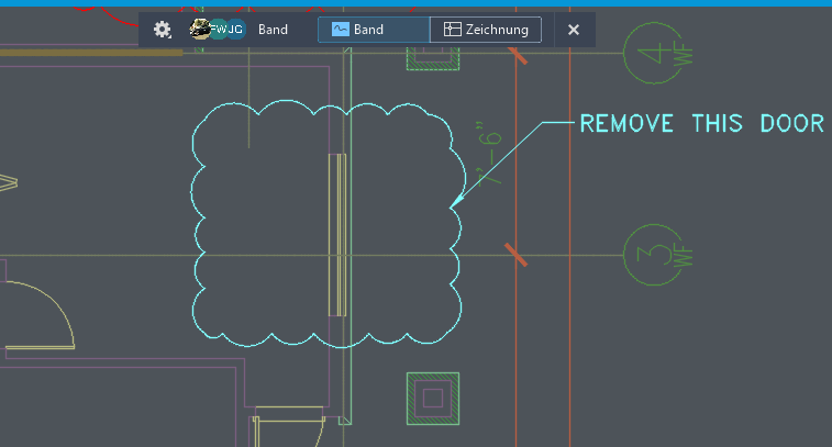

Die Option Band bietet eine sichere Möglichkeit, um Feedback zu einer Zeichnung zu geben, ohne die vorhandene Zeichnung zu ändern. Ein Band ist ein über die Zeichnung gelegtes virtuelles Transparentpapier zur Zusammenarbeit, das Teamkollegen ermöglicht, Markierungen und Kommentare auf der Zeichnung hinzuzufügen.
Erstellen Sie Bänder in der AutoCAD-Web-App, der AutoCAD-Mobil-App oder der AutoCAD-Desktopversion (Windows oder Mac), und senden oder geben Sie die Zeichnung an Teamkollegen weiter, damit sie das Band und dessen Inhalt anzeigen können.
Verwenden von Band

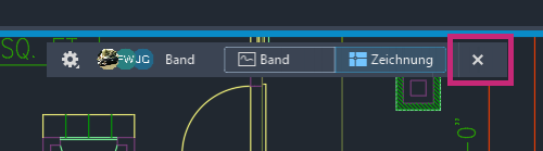

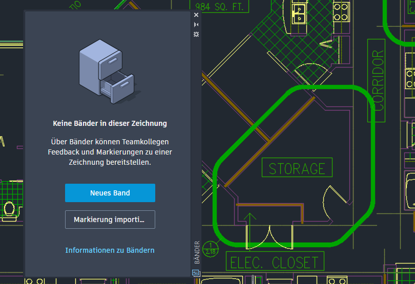

  1. Erstellen Sie ein Band, oder öffnen Sie ein vorhandenes Band. Sie können Bänder in der AutoCAD-Desktop-Version (Windows oder Mac), in der AutoCAD-Webversion und in AutoCAD-Mobilgeräteversionen erstellen.
  2. Fügen Sie Markierungen oder zusätzliche Konstruktionsdetails zum Band hinzu.
  3. Speichern Sie die Zeichnung, und geben Sie sie für einen Kollegen oder ein Projektmitglied frei.
Wenn Kollegen die Zeichnung in der AutoCAD-Desktopversion (Windows oder Mac) öffnen, werden sie über neue Bänder informiert. Die Empfänger können das Band öffnen, um zu sehen, was hinzugefügt wurde, und dann Entscheidungen über das Feedback treffen, das enthalten ist.
